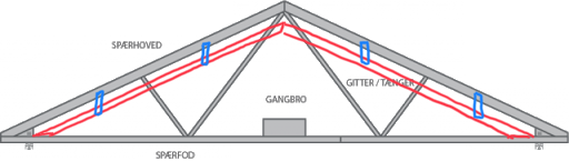

Du kan fastgøre en skillerums lægte på de tænger ( de skrå afstivninger) som er i konstruktionen. Hvis der er lidt for langt imellem så er det godt at bruge hulplade til at holde lægten. Under lægten klipser du dampspærre og så endnu en lægte i længde retning som har korrekt afstand til din loft beklædning. Du får besvær nok med al den tilskæring af isolering omkring tænger, hvorimod hul plade ikke fylder så isolering tilpasser sig selv der. Der bliver også problemer med dampspærre og tilpasning af loft omkring tænger.

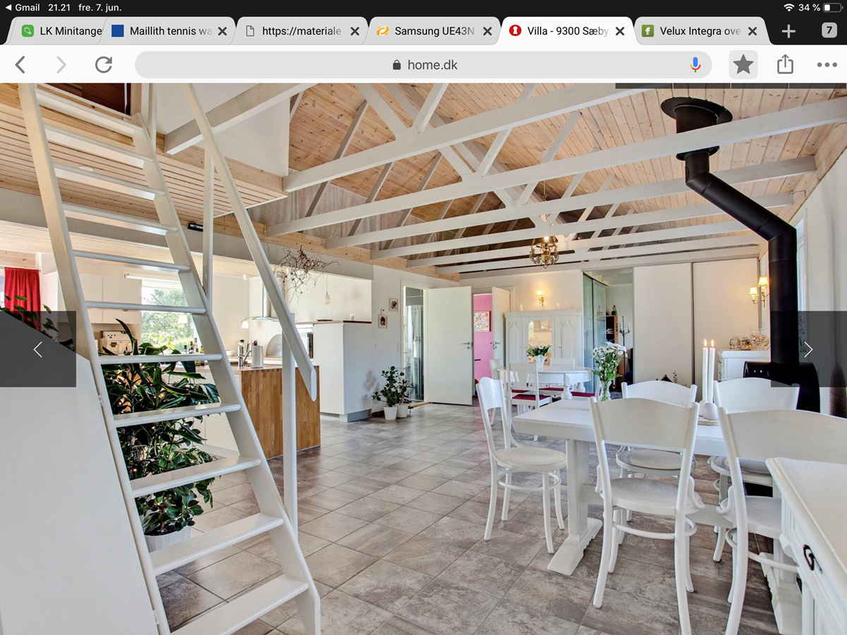

De steder jeg har set dette nummer udført synes jeg det er meget grimt at se på, Enten er det gamle gitterspær som er sømmet sammen med tænger på siden af spær eller lidt nyere med sømplader der er presset ind. I begge tilfælde er de ikke lavet til at skulle være synlige. Og der er MANGE gennembrydninger af loft.
Jeg vil derimod foreslå at du laver 1 eller 2 lys tunneller. Så kan et enkelt af de vandrette spær saves væk hvert sted og der laves udveksling.

Jeg så et hus til salg hvor jeg syntes det var lavet rimelig godt, ret lig mit projekt - det er selvfølgelig smag og behag - og økonomi :-)

De skrå der går op fra den nederste til øverste del af gitterspær hedder tænger.

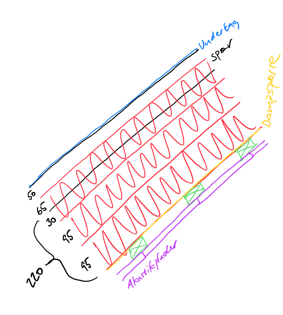

Der er ingen mening i at bruge spær træ uanset isolerings tykkelse. Du er jo ikke ude i en forstærkning, men blot noget der kan holde et nyt loft. Og pladsen lige under spær er jo optaget af de eksisterende tænger. Hulrum skulle gerne udfyldes med så meget isolering som mulig. Det eneste du behøver er et plant underlag for din dampspærre og forskalling.
Til det formål kan du skrue en lægte på siden af tænger, altså parallel med de skrå bjælker men med underkant 220 mm nede. Og med den smalle side nedad. Så er der 1 - 2 steder for hvert spær hvor afstand imellem tænger er for stor til at lægten kan bære ( maks. ca. 1 m ) Her kan du bruge hulplade / hulbånd som kan nå oppe fra spær og ned på siden af lægter. Jeg kan se man kan få 40 mm hulbånd i ruller, som så kan afkortes som du ønsker.
Alternativ kan lægten holdes de steder med en stump forskalling, så er det som ved tænger. Altså at isolering skal tilskæres pænt. Men det skal du alligevel mange steder.
Det er den måde man i mange år har ned stroppet lofter, og det er jo det du vil
Isolering kan fastholdes undervejs med tynd ståltråd / klipsemaskine, da det er ret irriterende at det falder ned inden dampspærre og forskalling er på plads. Som forskalling vil jeg anbefale at du også bruger lægter så er der plads til lidt isolering, og el dåser. Men det kommer jo an på loft typen.

Netop. Ville nok have hulbånd til at gå vinkelret ned, men det er en detalje. Du skal jo nok have en lægte på hver side af tænger, hvis forskalling rammer en af tængerne.
Jeg er i gang med en overetage, hvor konstruktionen er lavet sådan. Det er meget stabilt og isolerings måtter kan gå helt sammen midt i hulrum. Det er hanebånd spær så jeg har kun hanebånd og hulbånd for resten . Hver enkelt lægte kan man rokke lidt fra side til side, men når forskalling kommer under så er det stabilt.
Du sætter lægten på 1. og sidste spær og retter dem op med en snor langs spær, Så spændes snor langs huset ca hvor det skrues fast, og det hele bliver rettet ind efter 1. og sidste lægte.
