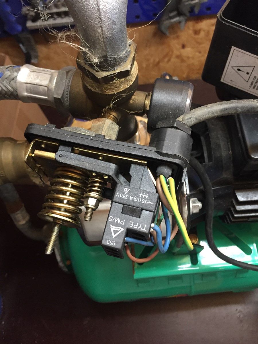

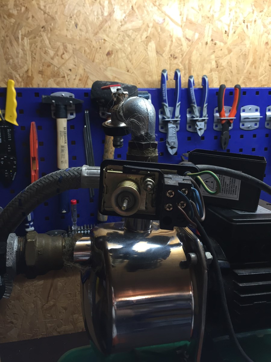

Hej alle sammen. Jeg har et husvandværk ( Marina cam 80/22 ) som jeg ikke umiddelbart kan indstille start og stop trykket på? Nogen som har nogle gode råd til dette problem?
Måske er det trykafbryderen der er defekt. Vil den ingenting?
Hej Søren.
Jeg kan trykke den sorte afbryder ind manuelt ind, hvorefter den starter ved lavt tryk, men den slår ikke selv fra når trykket er max igen 🤔
Jeg vil tro at skruen over den lille fjeder skal skrues helt løs. Det er delta pressure altså tryk differens.
Så er differens tryk minimum.
Så lader du den køre op i tryk, og slår den ikke fra selv så er det fordi du kræver højere tryk end pumpen kan yde. Du lader den køre medens du løsner den store fjeder indtil motor går i stå og lidt mere så du er sikker på at den kan komme derop hver gang.
Og så må der ikke være noget særlig forbrug medens du indstiller, Når den er stoppet åbner du en vandhane lidt og ser om starttryk er ok. Ellers kan du spænde den lille fjeder lidt igen så differens bliver lidt større.
Det virket Erik. Tak for hjælpen 🙏🏻
