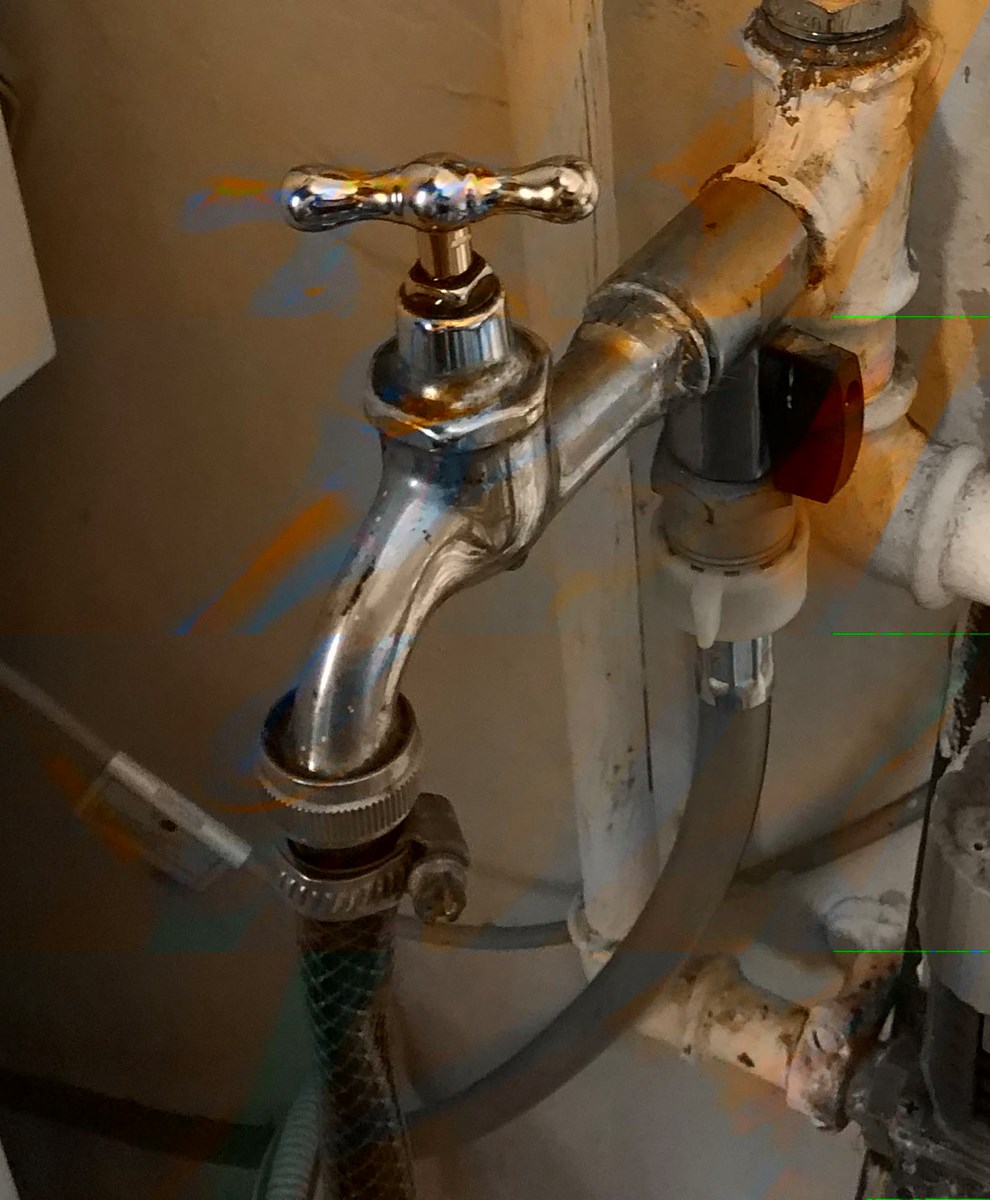

Jeg har denne gamle sag af en vandhane i mit bryggers, som forsyner min haveslange med vand.
Den er begyndt at lække, og til tider ret voldsomt (mere, jo mere kraft der er på vandet).
Det er ikke tilslutningen til haveslangen der er utæt, men lige umiddelbart  selve "håndtaget" (eller tilslutningen til næste rørstykke, som er tilslutning til vaskemaskine).
Jeg tænker utætte pakninger er første sted at starte, men inden jeg begynder at skille den ad "i blinde" satser jeg på en af jer ved hvor det er mest sandsynligt problemet er med sådan en, samt om almindelige pakninger passer i, eller jeg skal have fat i noget andet?
Du må da kunne se hvor vandet kommer. Men lækker den når den er åben eller når den er lukket. hvis det er når den er åben så prøv at spænde den lille møtrik som sidder under håndtaget. Nede under den sidder en pakning som ofte kan spændes lidt mere sammen.  Hvis det er når den er lukket så er det en samling som skal pakkes om.

Det er når den er åben, så det kan godt være det er nok at spænde den uden det skal skilles ad. Det giver jeg et forsøg.
Ja prøv det ellers kom tilbage.
