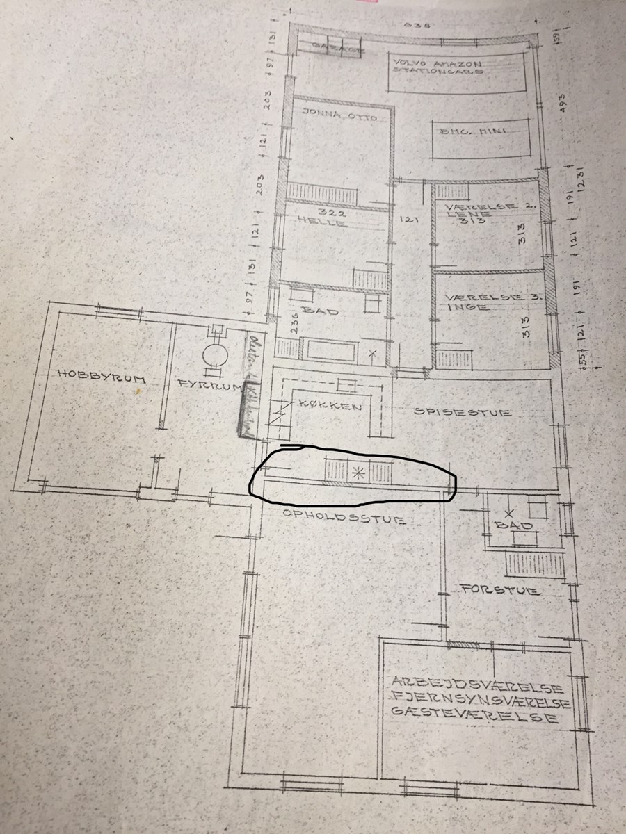

Vi går med tanken om at rive denne væg ned, eller stykket indenfor det tegnet på billedet. Men kan der mon være tale om en bærende væg?
Der har engang været en dør i væggen men det var før vi købte huset.
Er der evt nogle der har et bud på hvilket vægge i huset som kunne være bærende?
Huset er fra 60’erne og alle væggene i huset er virkelig hårde og kompakte, vil skyde på at de alle er lavet af gasbeton.
Hilsen Mig

Denne væg er ikke bærende.
Bærende vægge ville være på langs af huset. Men dine langsgående vægge er efter al sandsynlighed heller ikke bærende, da der er frithængende spær både hen over køkken/spisestue og oppe i øverste del af tegning.

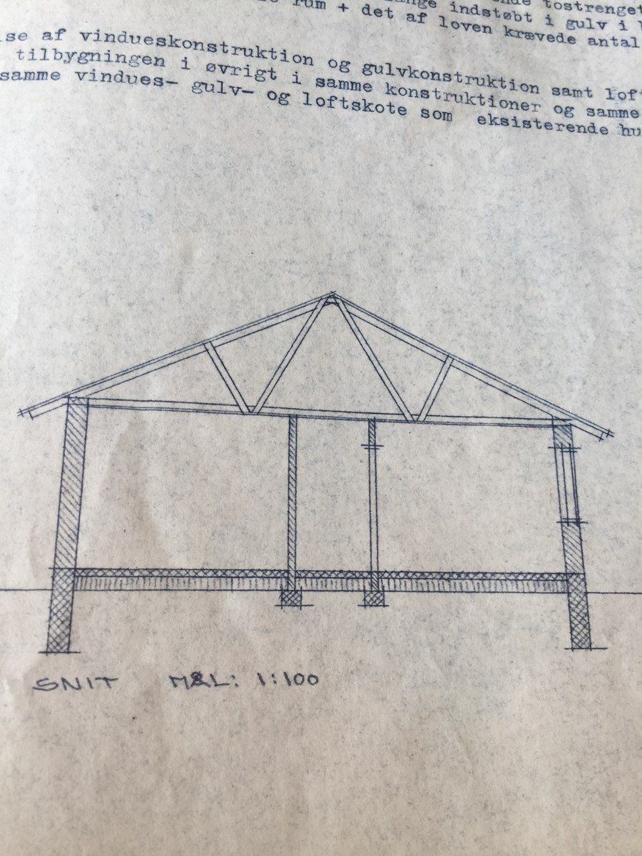

For at være helt sikkert på det sidste mangler der snittegning.
Haf du tegnet et eller andet i >fyrrum< ?? for denne mur imellem fyrrum og køkken er bærende.

Er det sådan en tegning du tænker på?
Og 1000 tak for hjælpen, det vil sige at jeg uden problemer ville kunne rive denne væg ned? Nej det er noget jeg har tegnet i fyrrummet, men en tidligere ejer... denne væg bliver også stående som den er.
Det bekræfter at spær er selvbærende.
