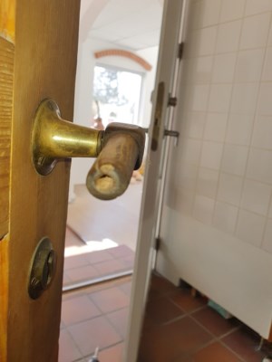

Hvordan går jeg håndtaget af ?
Jeg skal have håndtaget på billedet af og kan forstå splitten / skruen / something sidder på langs inde i håndtaget. Jeg har prøvet at banke det ud uden held ?
Gør jeg noget forkert ? Hvordan får jeg det her håndtag af ?

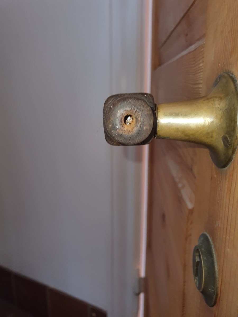

Du skal banke splitten ud fra håndtagets spidse ende. Brug en splituddriver eller skær en gammel skruetrækker eller søm over med en nedstryger. Splitterne plejer at være spidse i den ende, så brug noget der er fladt og stort nok til ikke at misse spidsen.
