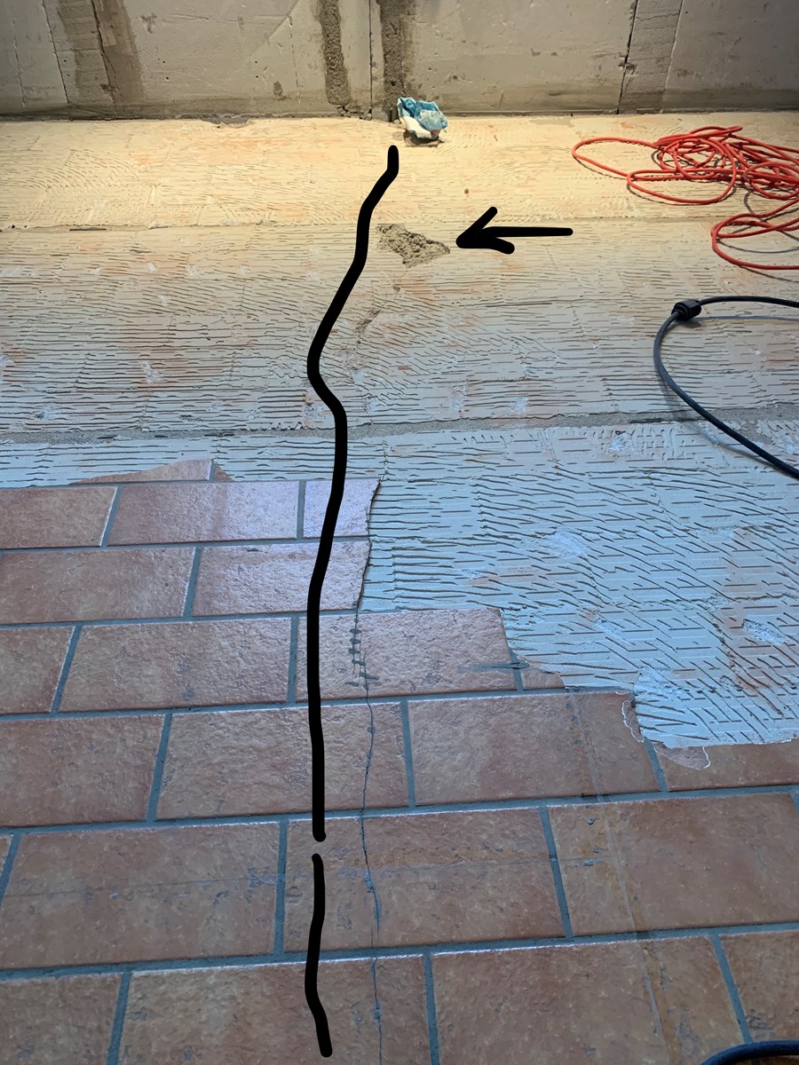

Jeg er i gang med at lave nyt køkken, og er i gang med at fjerne de gamle gulvfliser.
Der lå to lag fliser, og da jeg fik pillet de øverste af (de fæstnede nærmest ikke til det underliggende) opdagede jeg en revne (ved siden af sort streg), igennem hele længden af køkkenet - tilnærmelsesvis lige over afløb/vandrør. Det er både betonlaget og de oprindelige fliser der er revnet, sikkert derfor der var lagt et ekstra lag fliser....
Ved pilen har jeg hugget ned for at se om der er hulrum neden under - der er rockwool, og det "fjedrer" ret meget. (hakket fri efter billedet er taget - betonlaget er ca. 10 cm tykt men meget porøst ved hullet)
Hvad gør man? hakker revnen fri og støber igen denne gang med en form for armering?
Jeg vil jo helst ikke have at de nye fliser, jeg skal lægge, revner...

Jeg er næsten tilbøjelig til at mene, at du bør hakke hele gulvet op og starte forfra. Støbe med armering og evt gulvvarme når du alligevel er igang.
Det er kun gulv, ikke vægge? Evt ku det være en ejerskifteforsikringssag, hvis du har en.
