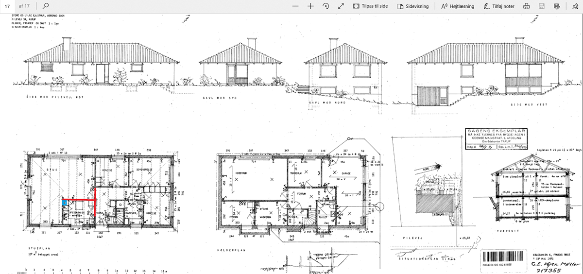

Er pt. i gang med at planlægge et køkken-alrum projekt, hvor jeg gerne vil vælte 2 vægge samt en gammel skorsten.
Indtil videre har jeg fra venner og familie hørt alt fra: "væggen er bærende", "intet er bærende" til "du har gitterspær så ingen problemer"... Lidt modsigende svar, hvorfor jeg gerne vil høre om der måske kan omnås enighed om noget.. Om ikke andet enighed om, at jeg bør kontakte en der kan lave beregninger eller om det er ligegyldigt?
Har markeret væggene med rødt og skorstenen med blåt. Har ligeledes vedhæftet en fil med tegninger, udregninger og beskrivelser på huset. Hvis nogen har tid og lyst til at hjælpe, så vil jeg sætte stor pris på det.
Mvh Ronni
Velkommen på lds
Der er ingen af de 2 vægge der er bærende delvis på grund af gitterspær, men også fordi der er 3-4 spær der spænder over hele husets bredden inde i stuen
Stabiliserende vægge er vægge der står vinkelret på en lang ydervæg, og som holder igen ved f.eks. vindtryk. Du har ikke en lang fri ydervæg og du beholder en væg
