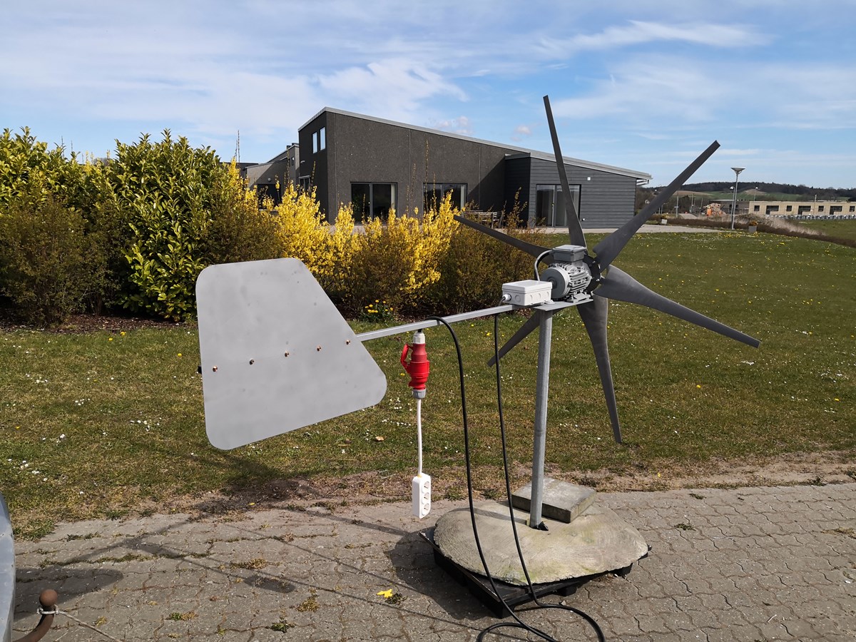

Du kan bruge en ganske almindelig 8 pol asynkronmotor 550 W du sætter vinger på den og tilslutter den til en skotørrer på 265W fra Harald Nyborg . Og du har det du ønsker
BEP skrev den 18-04-2020 11:22:32
 Interessant - brugte du inverter og ydermere koblede du to ud af tre mulige faser til skotørreren?
