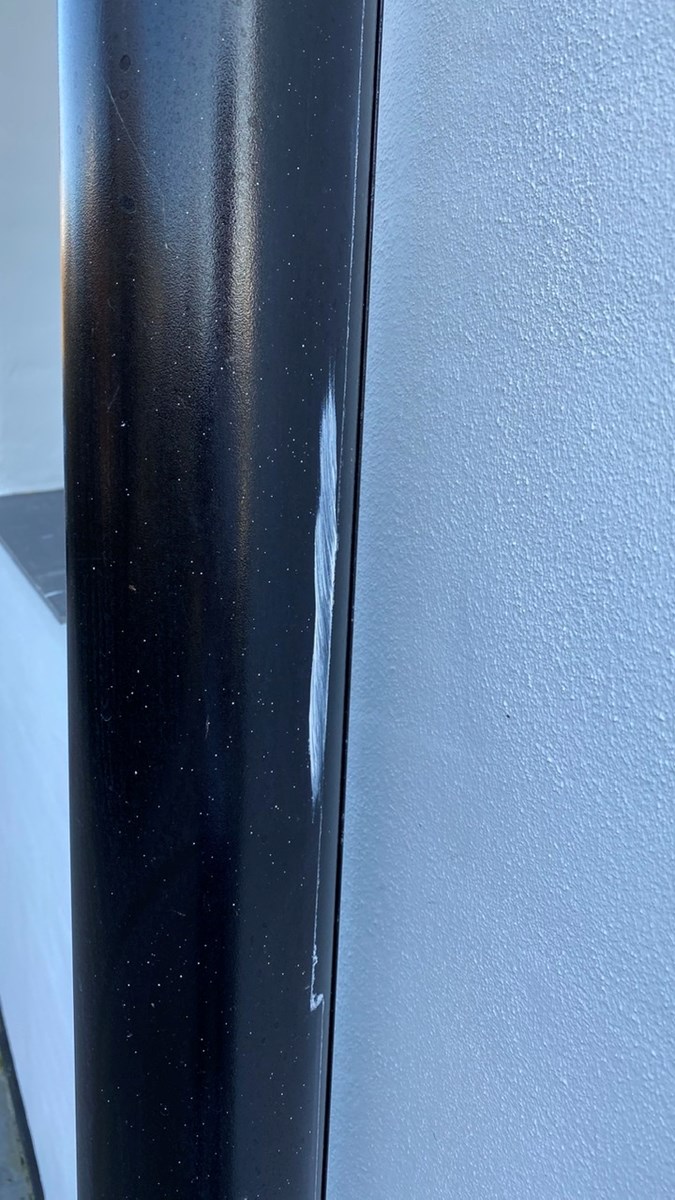

Vores hus blev malet hvidt i efteråret, og da nedløbsrørene ikke blev dækket ordentligt til er der kommet alt for mange pletter på. Ikke særlig kønt. Er der nogen der har et godt trick til at få det af? Jeg har læst at Nitro Mors skulle virke godt, men er bange for at det også fjerner den sorte belægning på nedløbsrørene.
Hvilket materiale er nedløbsrørene ?
Er det lakeret stålrør, ville jeg prøve med brun sæbe, og dække det ned husholdningsfilm, og lade det virke natten over.
Prøv et ikke synligt sted først...
Det er sortlakeret stål. Ok det vil jeg prøve. Skal jeg så kunne rense det af med en børste dagen efter?
Når du har fjernet husholdningsfilmen, så giv det en tur med børste og vand.
Og for en anden gangs skyld, så tag nedløbene ned, når du maler. Det er hurtigt gjort.
Det virkede, tak. Og ja næste gang bliver de pillet ned :)
