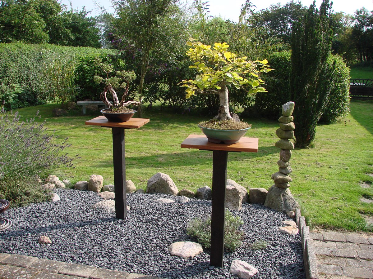

Jeg har købt et par stykker af de brædder. Har ikke brugt dem til,terrasse, men til "monkey poles" til mine bonsai.
Træet er super smukt og de 3 længder jeg købte var fejlfri uden knaster og meget nemme at arbejde med.
