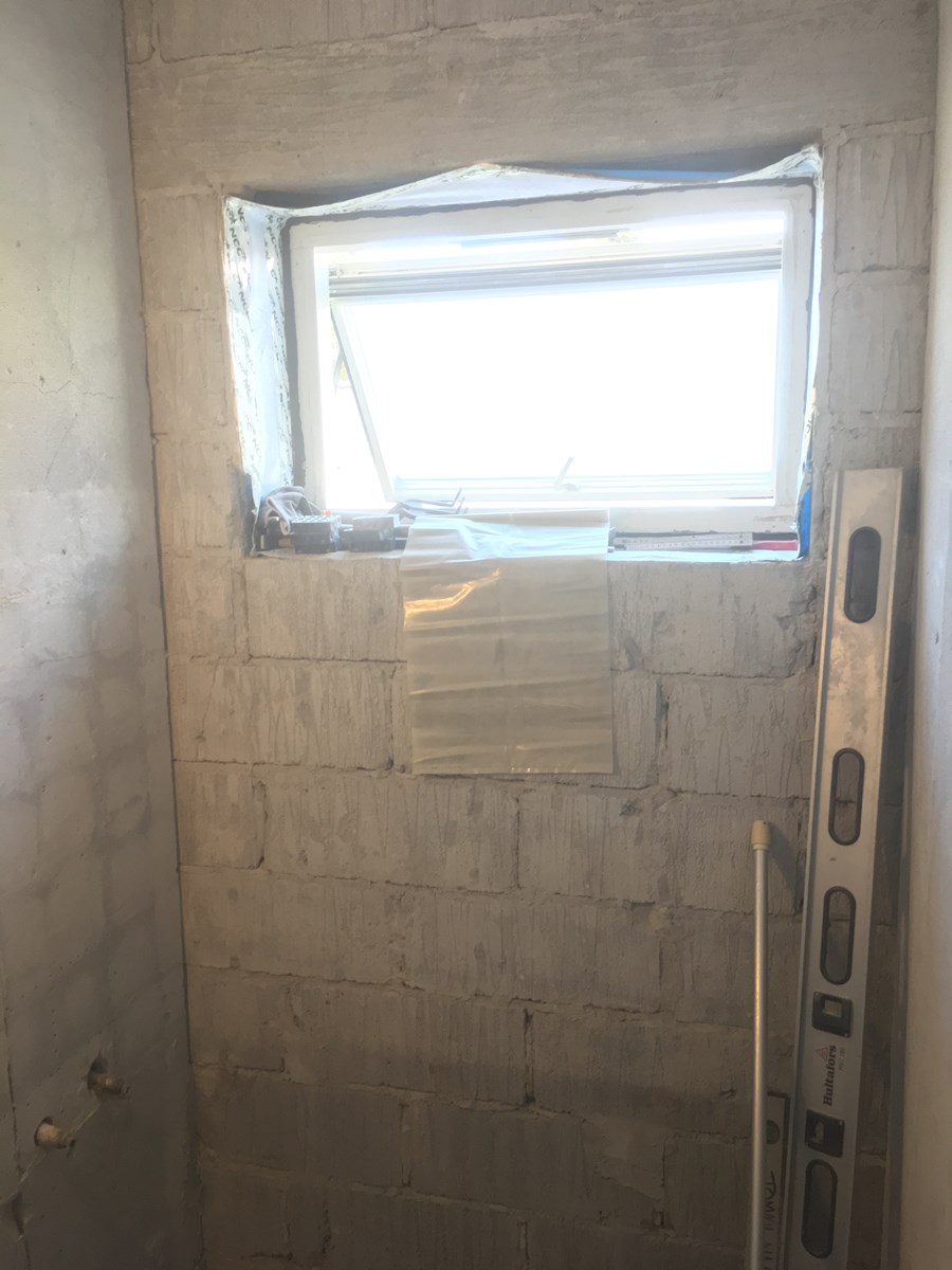

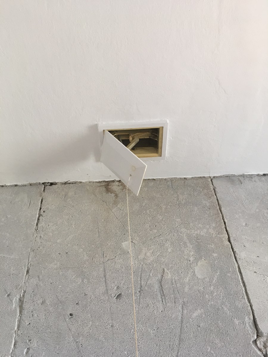

Hej folkens. Jeg håber I kan hjælpe mig med et spørgsmål. Jeg er ved, at renovere badeværelse og skal I samme omgang også havd smidt et vådrums gips på loftet. Men så tænker jeg, er denne udluftnings kanal (se billede) virkelig nødvendig, når jeg har et 50x90cm stort vindue med udluftnings rist i badeværelset. Badeværelset måler desuden kun 3kvm.

Ja! Den er absolut nødvendig. Minimum 200 kv centimeter udluftningskanal
