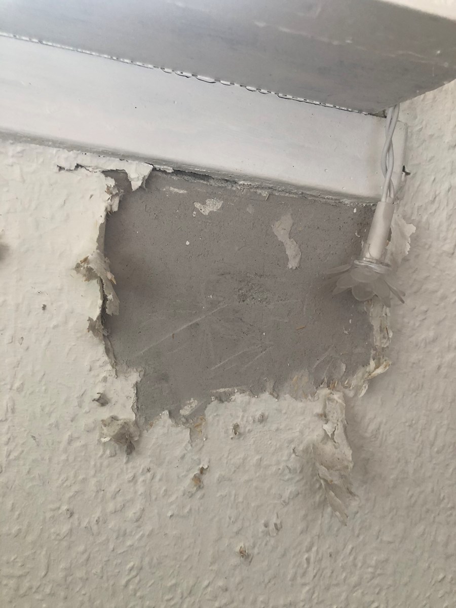

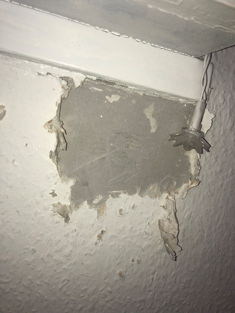

Jeg har revet tapetet ned på mit værelse og jeg har nogle spørgsmål, indsætter også nogle billeder, laver et til opslag med nogle andre spørgsmål mit første spørgsmål er hvad det her er, på alle de andre vægge gik det fint og jeg fik taget alt tapetet ned, det var nemt nok, men på den sidste væg, hvor der er et vindue (kan måske have noget med det at gøre?) er der noget mærkeligt gråt noget jeg ik kan få af, hvordan kan jeg få det af?

Det ligner sandspartel, så det skal du ikke fjerne for så skal du bare til at spartle væggen op igen.

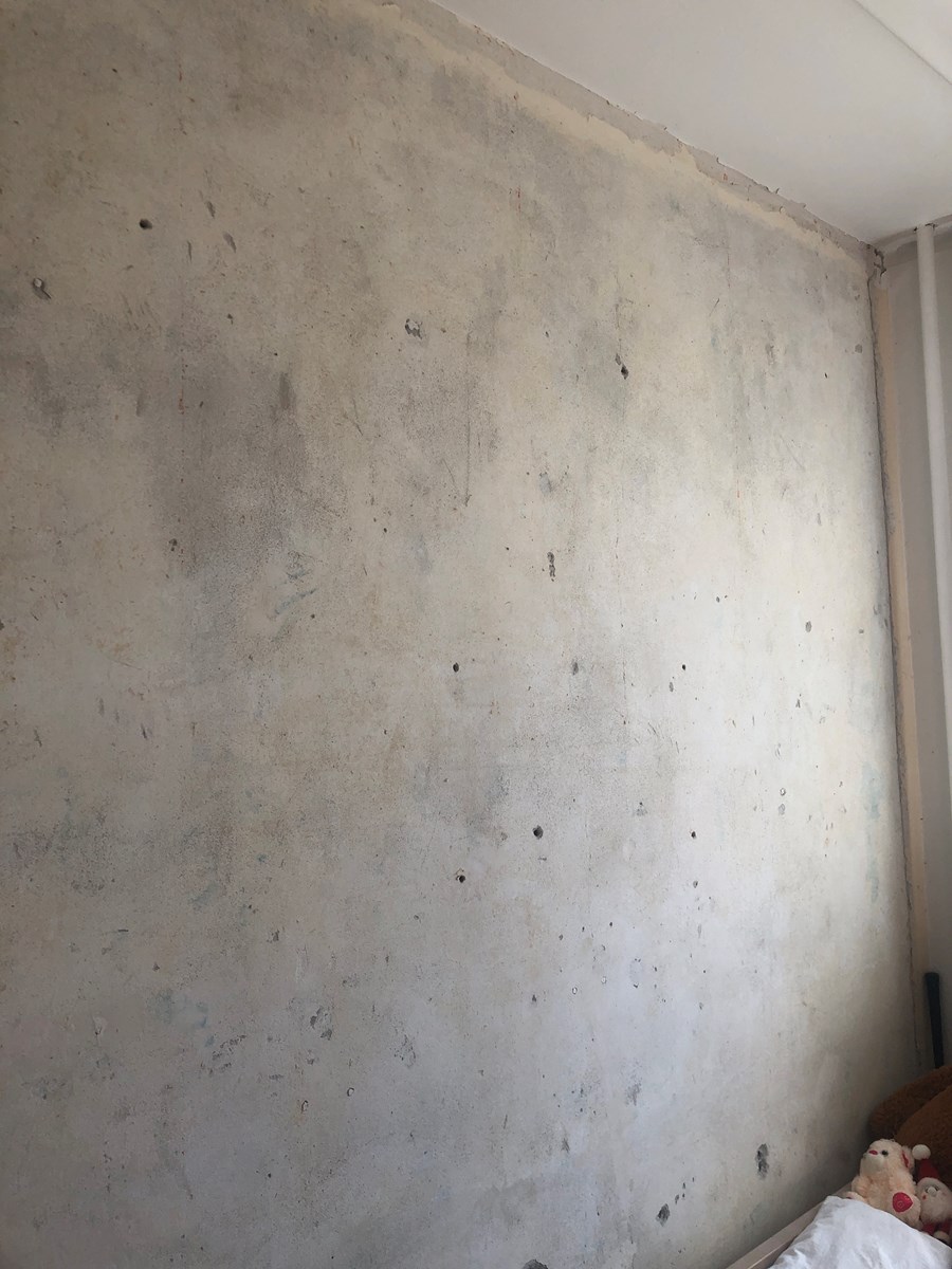

Har fjernet tapetet på alle de andre vægge med vand og tapetridser, der virkede det fint, men det virker ikke på den sidste væg, hvilket er mærkeligt, det er også en anden farve, har sat billede ind så du kan se forskellen
Det er sandsynligvis fordi væggen er blevet spartlet, og så har man muligvis for-limet væggen, måske endda brugt vævlim. Så sidder tapeten bare rigtigt godt fast. :-(
Du kan prøve at røre en billig tapetklister op med vand og smøre på, så bliver det bedre hængende på tapetet og får en chance for at blødgøre det. Måske prøv på et lille stykke og dæk det af med plastik så det rigtigt kan arbejde.
