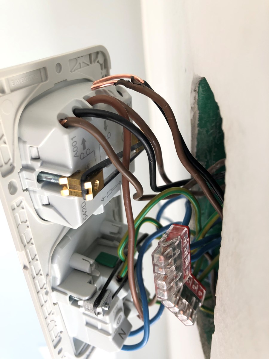

hej, jeg har fået trukket en ledning til udendørs, som mangler at blive tilsluttet afbryderen indendørs. Jeg har sat blå med de andre blå i en muffe og jord med de andre jord i en muffe. Men der er sort og brun tilbage som jeg ikke ved hvor skal hen. Har
Nogle der kan gjælpe
Det kommer jo meget an på formålet med kabel. er det til en stikkontakt som overskriften antyder, så skal den brune sammen med den brune nede i den viste stikkontakt. Den sorte skal så ikke bruges. men skal have en samlemuffe.
