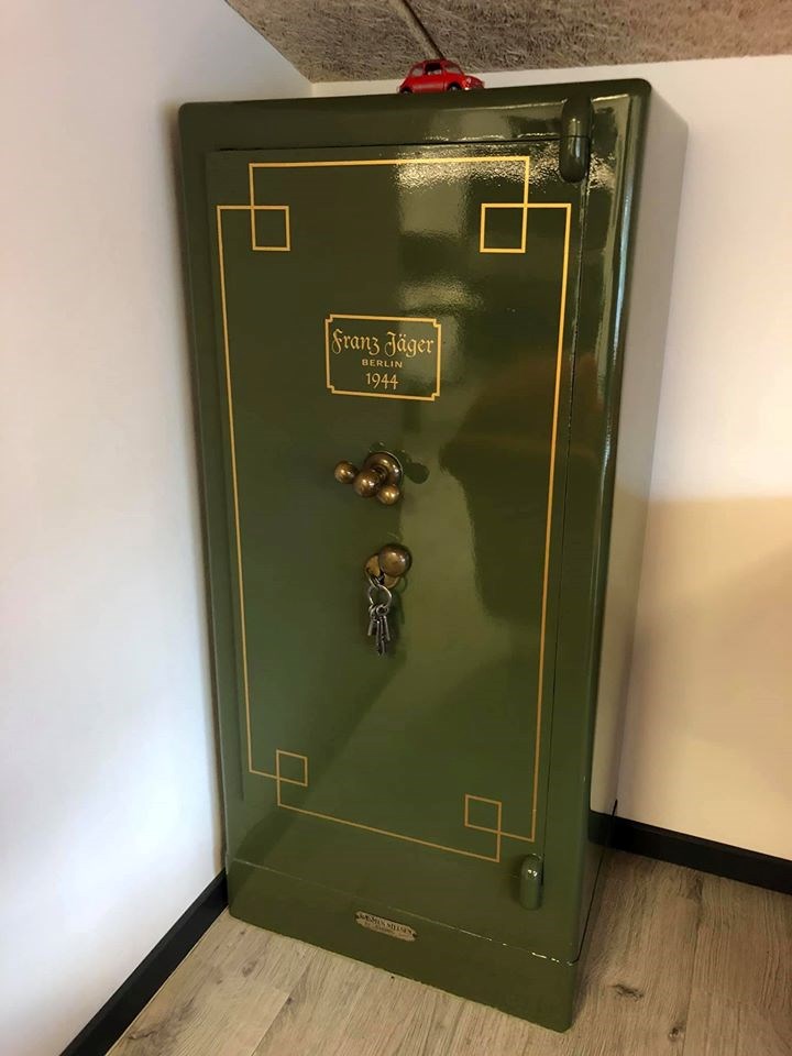

Håber at nogen kloge hoveder kan hjælpe mig med valg af maling til mit projekt om at male mit pengeskab om til et Franz Jäger pengeskab.

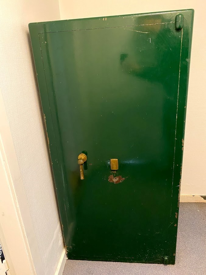

Jeg har vedhæftet et billede af hvordan skabet ser ud nu, og hvordan det ca. skal se ud når det er færdigt
Guldmarkeringerne har jeg styr på, det er den grønne farve der er udfordringen.
Hvilken slags maling skal jeg benyttes?
Skal det være en oliebaseret emaljemaling? Elle er det Ok med en alkydlak?
Glansen skal vel være 90?
Farven vil være RAL 6007.
På forhånd tak for hjælpen

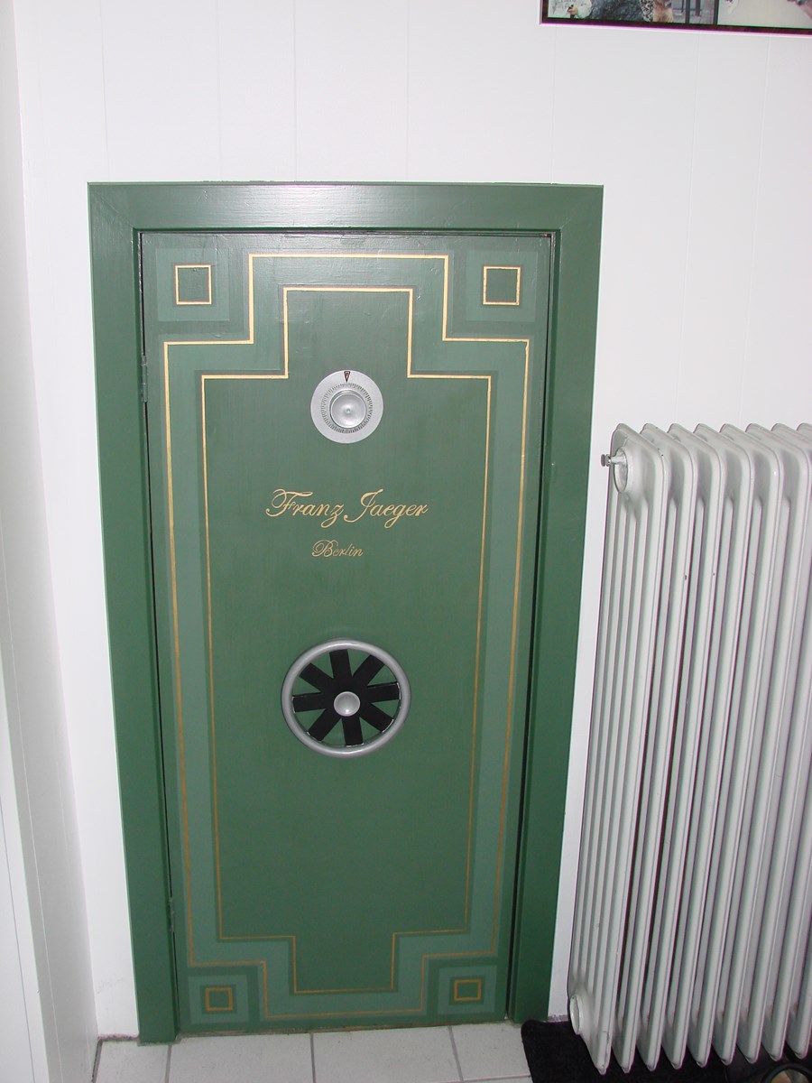

Jeg har selv lavet en Franz Jäger i vores kælder, i et indbygget skab under trappen.
Skabet indeholder "guld" i form af øl og vand

Fedt projekt - Skal selv snart igang 😊
Hvordan laver du alle de gyldne detaljer på fronten af lå
​Mvh. Kasper Vernersen
Maler tape på, og så almindelig guldmaling.
Det handler bare om at være omhyggelig og måle rigtigt op.
Et fif for at få skarpe streger. Du monterer omhyggelig malertape, så maler du en gang mere med grundfarve på kanten at malertape. Skulle der snige sig lidt maling ind under tape, så er det grundfarven, og guldstregen vil stå knivskarp. Brug en god malertape.
