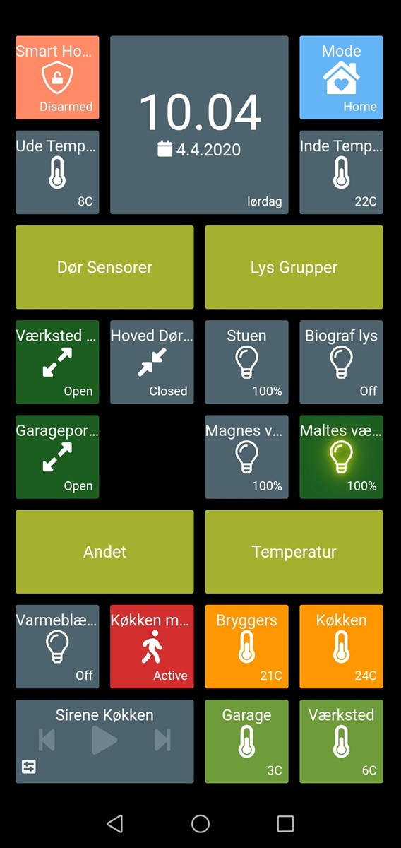

Ja det er smartest hvis man samler det :) - Er ved at lege med et dashboard lige pt
ved ikke om du har fået lavet det - har lavet lign med en https://shelly.cloud/shelly-plus-1/ og så en aqara dør sensor https://www.pricerunner.dk/pl/516-4859603/Alarm-Sikkerhed/Aqara-Door-and-Window-Sensor-Sammenlign-Priser
alt sammen koblet op i Home assistent
shelly kører wifi og kan drives af strøm fra portmotoren på 36v og så laver jeg en midlertidtig forbindelse mellem to terminaler på 2 sec for at trigger porten. Sensor fortæller  om port er åben eller lukket.
