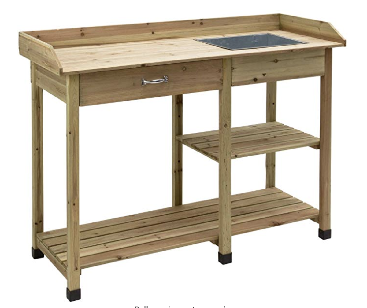

Jeg vil gerne lave et plantebord som skal stå i min orangeri. Noget i den her stil:
https://www.silvan.dk/scan-pot-lenny-plantebord-84-cm-78-cm-38-cm?id=2780-1379558
eller
Men gerne større og lidt mere skræddersyet til mit behov.
Jeg har ikke lavet et træarbejde projekt før og det her er mit første :) Jeg har lavet nogle tegninger og er ved at tænke på selve bygning af projektet, altså materialer og hvordan træet skal arbejdes.
Jeg er startet med at kigge på materialerne og fandt frem til de her eksempler:
https://www.jemogfix.dk/hoevlet-forskalling-19-x-100-mm/4230/019100-0240/
https://www.silvan.dk/ft-braedder-hoevlet-4-sider-100-mm-2400-mm-25-mm?id=7700-9481797
https://www.stark.dk/byggematerialer/trae/laegter
De passer nogenlunde til mål, og jeg har både rundsav, stiksav og en multisliber til at arbejde med dem.
Men, jeg tænker nu på om det er bedre at købe imprægneret træ eller ubehandlet træ? Orangeriet er ret fugtigt (der er allerede kommet noget mug på nogle ubehandlet træ), især om vinteren.
Hvis jeg bruger ubehandlet træ, tænker jeg at slibe den godt og give den en lag af transparent træbeskyttelse. Vil det være nok?
Er de her typer brædder og forskalling dem jeg skal bruge? Eller søger jeg helt forkert? Hvad er jeres erfaring med træ? Alle tips er velkomne, tak!
