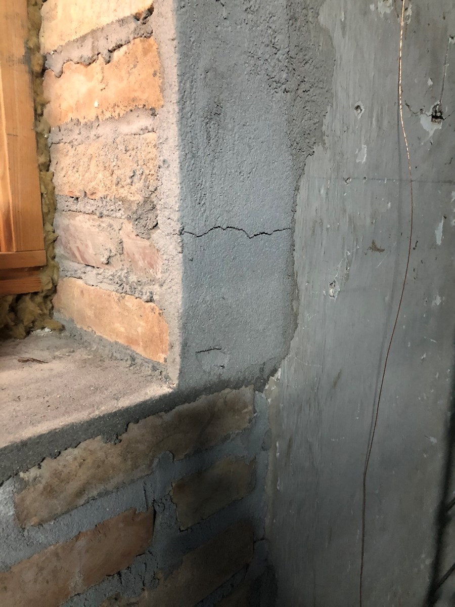

Jeg har en mur der ser sådan ud, i garagen:
Det er ikke ligefrem kønt, så der skal gøres noget.
Jeg tænker at banke alt det løse væk, og derefter pudse op med en blanding af cement og bakkemørtel for at få det sådan rimeligt jævnt.

Som du selv skriver, så bakkemørtel og lidt cement 12 : 1 . Der er en revne så der er måske lidt løs puds men ellers ser det sundt og godt ud.
Efter denne grovpuds kan du bruge vandskurings mørtel som også kalde filsnings mørtel. Det trækkes på i tyndt lag og køres over med pudsebræt med skumgummi på filsebræt. Så bliver det meget lys uden yderligere behandling.

Hvor lang tid skal laget med bakkemørtel tørre før jeg kan filse? Er næste dag fint nok, eller skal der længere tids tørring til?
Næste dag er ok. men skal der maling på skal du vente noget mere.
