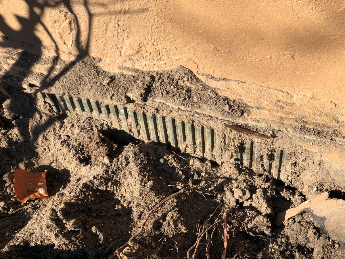

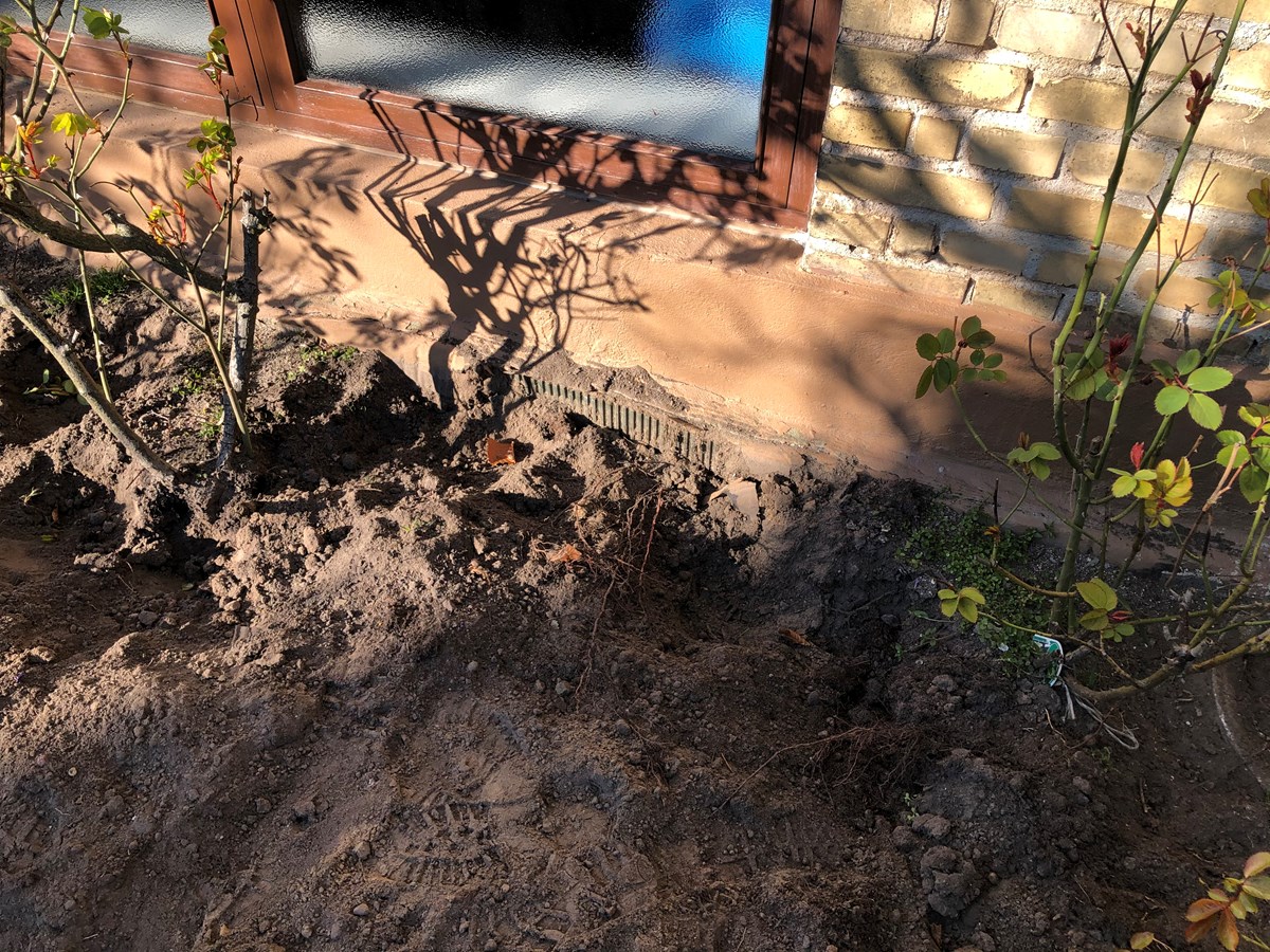

Hej, jeg var ude at grave bede op i weekenden og pludselig fik skovlen fat i noget mursten/cement/beton, som løsnede sig. Jeg samlede det op og bagved kom noget til syne, som jeg ikke ved hvad er? Hvad skal jeg gøre med hullet?

Det er svært at se om det er en rist eller noget sokkelisolering. Hvis huset er med krybekælder, kan det være en udluftningsrist.

På billedet ligner det sokkelisolering, som du ikke skal gøre noget ved ud over at rense det blottede område af og reparere det pudslag, du har fjernet.
Tænker det er en fusker der i en snæver vending i mangel af bedre har brugt "det" som jernarmering ved repr. af sokkel.
Det er en udluftningsrist , der må være flere rundt omkring huset , de må ikke dækkes til da gulvet ellers vil rådne nedefra , men funfamentet ser ikke godt ud , noget foviret , få noget fagligt hjælp her .

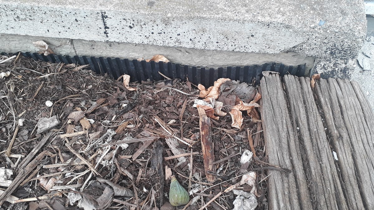

Nej. Fabrin har ret. Det fejler ikke noget. Det er grundmursplade som sættes uden på sokkelisoleringen. Den må ikke exponeres for sollys. K2 i mit eget hus
