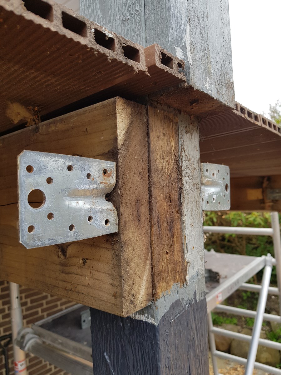

Efter at have pillet den rådne beklædning af, var noget af den bærende konstruktion også rådden. Så der måtte skiftes et par lægter.
De nye blev malet x3 og er klar til at blive sat op, men nu kan jeg se at træet er vådt ved den gamle samling. Dette må skyldes at den tidligere ejer har haft skaldbrædder under altanen, så vandet ikke kunne komme væk. Det har jeg nu fjernet, men vil gerne male de gamle spær 3 x ligesom resten af projektet.
Spørgsmålet:
Hvordan tørrer jeg træet hurtigst muligt så det kan males - og så jeg undgår at skulle skifte det? (Jeg er obs på at jeg burde pille hele lortet ned og sætte trykimprægneret op, men det er økonomien og tiden ikke til pt, ligesom det gamle jo har holdt i 11år uden råd...)Jeg kan ikke presse en skrue eller skruetrækker ind i træet, Men det er tydeligvis vådt.
Jeg har klargjort alt beklædning så jeg vil gerne have den tørret snarest. Orker ikke at vente til sommer, skifte til nyt eller tørre det indendørs. Så håber på et kreativt - og vigtigst - et holdbart svar på trods af økonomi og dovenskab :)  (Vi bruger altanerne Max 5 gange om året).
