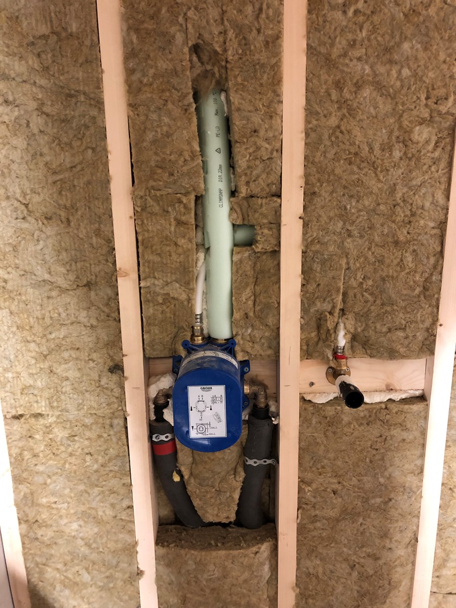

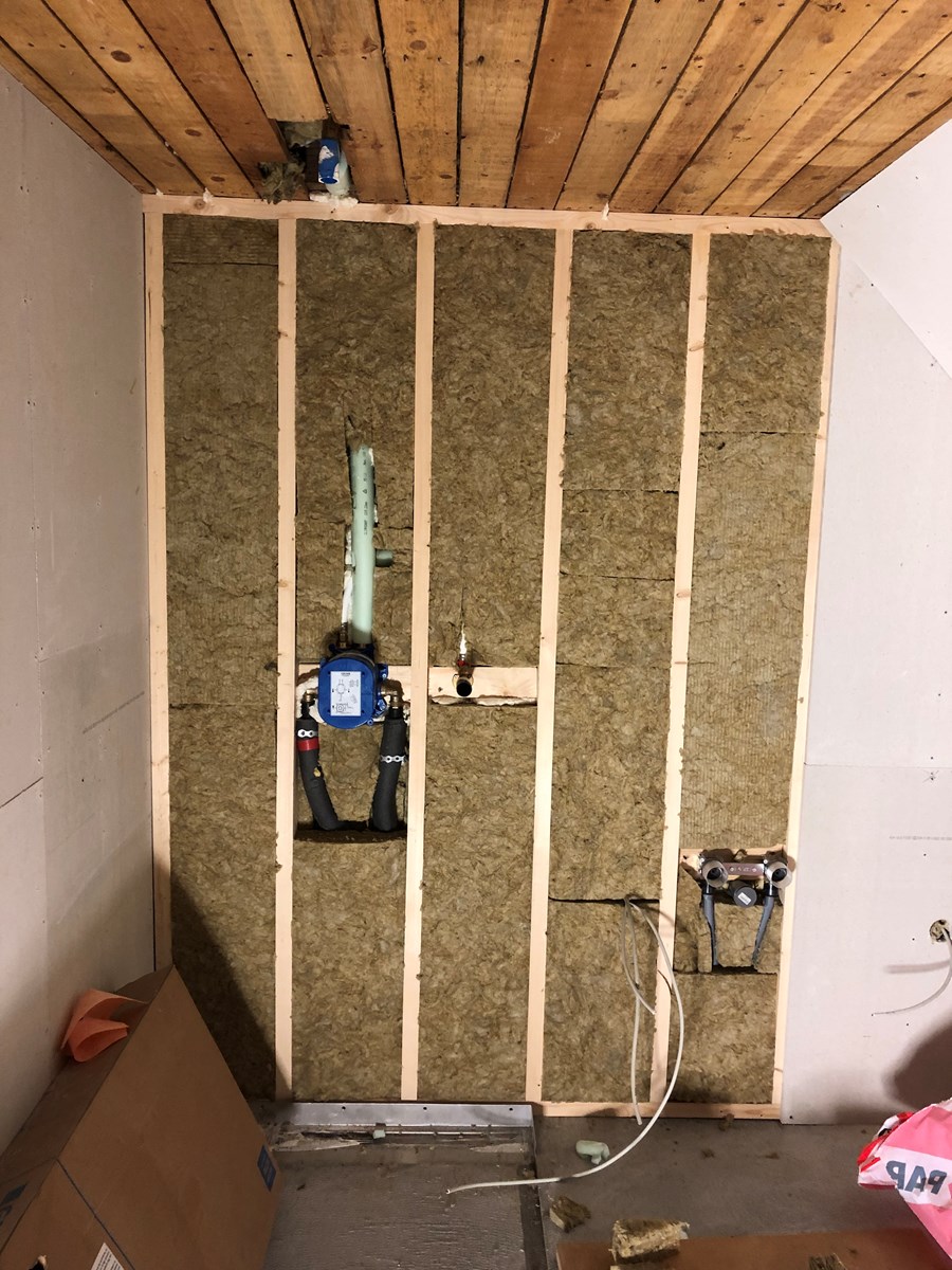

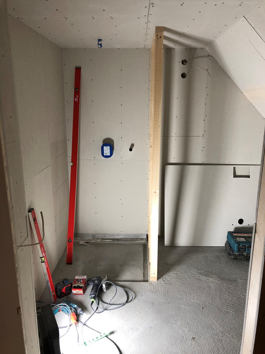

Jeg har lavet en badeværelse hvor jeg har brugt en indbygget Grohe Rainshower. Det var ikke mig selv der monterede dåserne, det fik jeg en blikkenslager til, men det er indbygget i skellettet til brusenichen og fronten på dåsen stikker så ud af den færdige fibergips væg. Dåsen skæres til så den flugter med væggen og så kan man montere grebene efter fliserne er monteret.

Det kan sagtens mures ind i gasbeton. Indbygningsdelen fylder 75 mm, så med din væg + fliser burde det lige kunne gå. Væggen skal så repareres på bagsiden.
