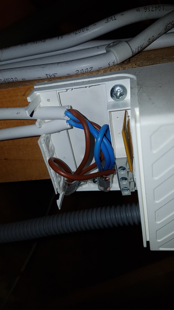

Der er ingen tekst på downlightkablerne så jeg kan ikke slå dem op. Her er et billede hvor de går ind i trafoen.

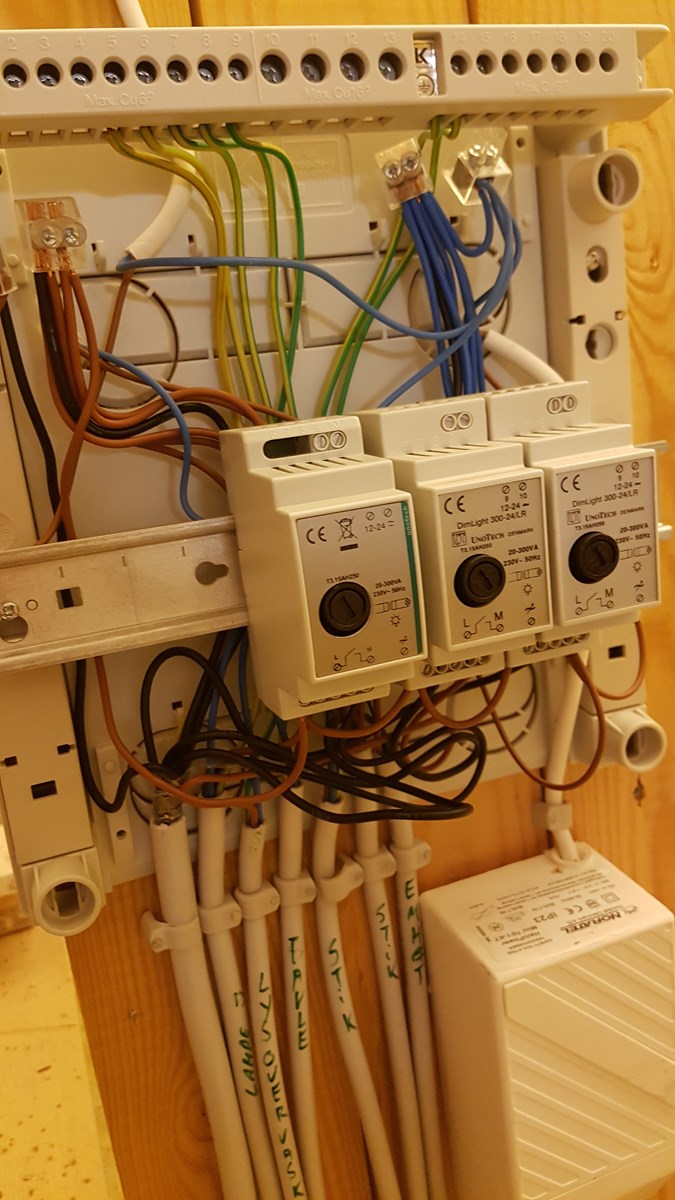

Et billede af dæmperinstallationen til de 3 zoner med dæmpbar belysning. Her tror jeg at jeg er nødt til at få en elektriker ind over.
