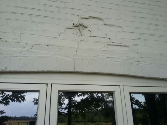

Jeg har købt et hus med nogle godt skiftemodne vinduer.
Vindueshullerne er udformet med en buet top, og der skal derfor en slags afslutning på topstykket af vindueskarmen.
Som I ser på billedet af det eksisterende.
Vinduerne er stærkt udsat for vind og vejr, og som det er nu, trænger der vand ind ovenfra, hvis der er slagregn direkte på.
Jeg søger derfor råd om, hvad materiale buen bør laves af, og tips til montering.
MVH
Max

Hej skal det gøres som det oprindeligt var tænkt skal der mures et pudset spejl over vinduet.
Det kommer jo selvfølgelig også an på hvor stor buen er. Hvis den er stor, så er jeg enig i, at der bør sættes vinduer med bue i. Hvis den blot er 5cm på højeste punkt, så synes jeg at en aluplade (såfremt det er træ/alu vinduer) er løsningen. Tilsvarende i krydsfinér for et trævindue.
Kunne man ikke bruge ivarplank eller andet cementplade?
Men ved du om huset arkitektonisk er født med buede vinduer? Selve buen er kun et murskifte højt - 6-7 cm. Buen ser stor ud, fordi pladen er lagt uden på vindueskarmen - sikkert for at beskytte den. Men du vil få en helt anden lethed, hvis du laver en mindre overgang der flugter med vinduet - a´la dette billede (Bortset fra grim sætning - var lige det jeg kunne finde.).
Måske andre kan svare på, om det er murer-, eller tømrearbejde, der skal til?
