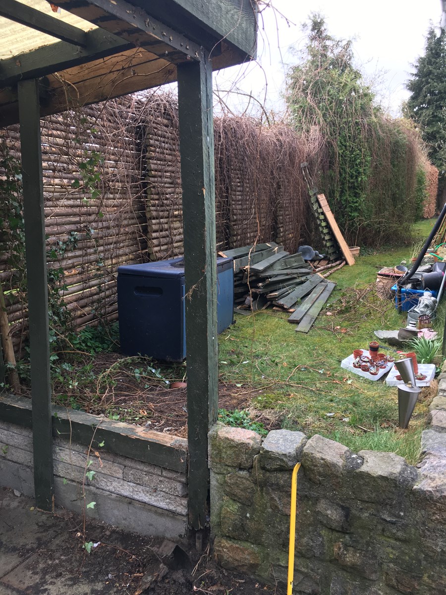

Skift af hjørne bjælke.. Miss 5 3060 01-04-2020 09:09 En hjørne bjælke der bærer tagudhæng er helt rådnet i bunden( læs helt væk) skal jeg skifte hele bjælken eller kan jeg bare skifte den nederste del..?Skal lige siges jeg er kreativ husmor og på ingen måde håndværker.. 9 svar Følg tråden Annonce Annonce Annonce
S. Fabrin 19658 4400 01-04-2020 09:19 Du kan nøjes med at skifte det nederste ved at lave en bladsamling over det sted, hvor stensætningen ender. fase
Miss Trådstarter 5 3060 01-04-2020 10:07 Tusinde tak..det må jeg forsøge mig med😳😂 tak for hurtig svar👍☀️
TRRA 1291 2770 01-04-2020 10:41 Ja..jo.. - En bladsamling er ikke det letteste at lave på stedet - for en kreativ husmor - hvis ikke du er ferm med sav og stemmejern;-). Hvis du har mulighed for det, så skift hele stolpen - og vælg en trykimprægneret. alternativ 1: Skær evt. stolpen helt vandret over, sæt et nyt stykke på - ende mod ende - og hold det samlet med kraftige normplader Alternativ 2: Støbe beton op mellem stensætning og mur. - og sætte en stolpesko under hvor stolpen er frisk.Alternativ 3 - Sæt en helt ny stolpe 20-70 cm længere inde af bjælken. Kræver ny sokkel og tager plads - den vil ha det sundere end den nuværende. Mvh Troels
Miss Trådstarter 5 3060 01-04-2020 10:56 Tusinde tak👍Tror du har ret..løsning nr 1 er nok mere håndgribeligt 😊☀️
jenshøj 3604 4800 01-04-2020 11:15 Men hvorfor ikke bare skifte hele stolpen? En ny koster 100 kr og så slipper du for en øjenbæ af en samling. Annonce
Jens J. 890 3500 01-04-2020 11:58 jenshøj skrev den 01-04-2020 11:15:01Men hvorfor ikke bare skifte hele stolpen? En ny koster 100 kr og så slipper du for en øjenbæ af en samling.Enig. Udskift stolpen. Hilsen Jens J."Køb billigt og græd mange gange, eller køb kvalitet og græd én gang"
uldal 6695 6500 01-04-2020 13:04 Ny stolpe. Det er hurtigere og mere rigtigt, end det samlefusk. Hvis der kommer en storm, kan du få rykket de beslag fra h8nanden som ingenting. Og oooh hvad ville forsikringen sige.
ev elmand 30536 7480 01-04-2020 21:03 Det er klart at udskiftning er det letteste. Men du skal jo på en eller anden måde have det hele holdt oppe i rigtige højde når den nye sættes fast. Har nogen samlet det, kan det skilles ad. Samles igen ? ?m.v.h. Erik (1/2 ekspert i mange ting)
