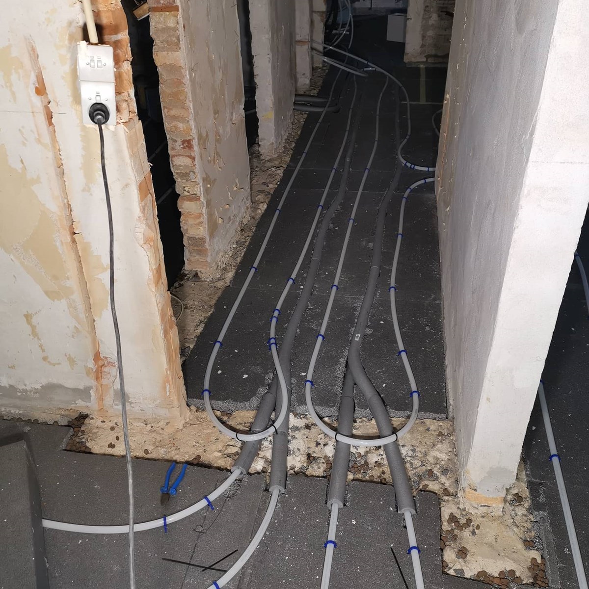

Kører varmt vand under flamingo Ulrik123 167 6000 01-04-2020 08:40 Hej Jeg graver op!VVS foreslog vi kører isoleret pex rør under flamingo til det varmevand så pex rør i rør med det grå skumgummi over og det skulle være fint uden varme tab? Nogen der ved om det er sådan man gør? 5 svar Følg tråden Annonce Annonce Annonce

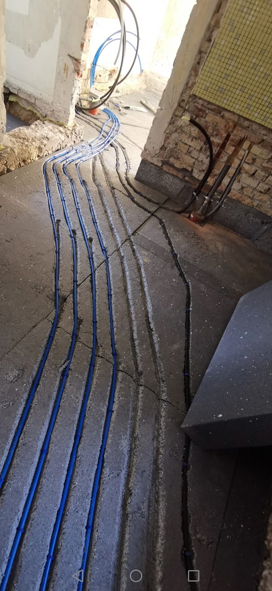

Christian M 1506 6700 01-04-2020 09:47 Måske jeg husker forkert. Men er det ik bedst at have det varme vand i isoleret rør, fræst ned i isoleringen oppefra? Og så det kolde under isoleringen.Du kan skærer runde spor i isoleringen ved brug af en isoleringsskærer med specielt hoved på (Et stykke tråd du kan bøje rundt). Mvh. Christian M
maskinmester_A 68 2730 01-04-2020 09:52 Jeg isolerede med 300mm super eps 60 (2x150mm). Jeg lagde nogle af gulvvarmerørene og slanger til varmt brugsvand på det første lag grundet pladsmangel, således at jeg sparede rørskålen, når jeg kom andet lag på. Jeg rillede i sidste lag, isolerede gulvvarmeslanger og proppede dem i rillerne.
Søren O 7971 7000 01-04-2020 12:35 At lægge varme rør under isoleringen vil være helt forkert. I værste fald vil de periodevis komme til at ligge i vand i våde perioder. Normalt er skumisoleringen uden på rørene kun 13 mm tyk, og det vil give et stort varmetab. Hvis rørene så havde ligget over isoleringen, ville du i det mindste selv kunne udnytte varmetabet. Søren O
