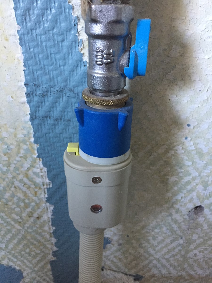

Jeg skal efter påske midlertidig flytte min vaskemaskine ud i garagen i forbindelse med en ombygning. Der skal den så stå og “virke” i en kortere periode. Afløb har jeg styr på, det bliver “spand-til-toilet-systemet”.
Så spørgsmålet, hvordan forbinder jeg vaskemaskinen til en haveslange (mangler lige overblik og viden ift. de stumper der skal bruge for at lave sådan en samling)
På forhånd tak :-)
Hvis dine haveslanger har Gardena lynkoblinger så skal du bare have en Gardena koblings del han med 3/4 eller 1/2 " gevind. Når jeg skriver begge størrelser så er det fordi der sidder en overgang på din tilkobling. Hvis du beholder den så er det 1/2" men kan du lettere finde en 3/4" i byggemarked så fjerner du overgang stykket.
Når du har monteret denne koblings del med gevind så passer resten med dine slange tilslutninger.
