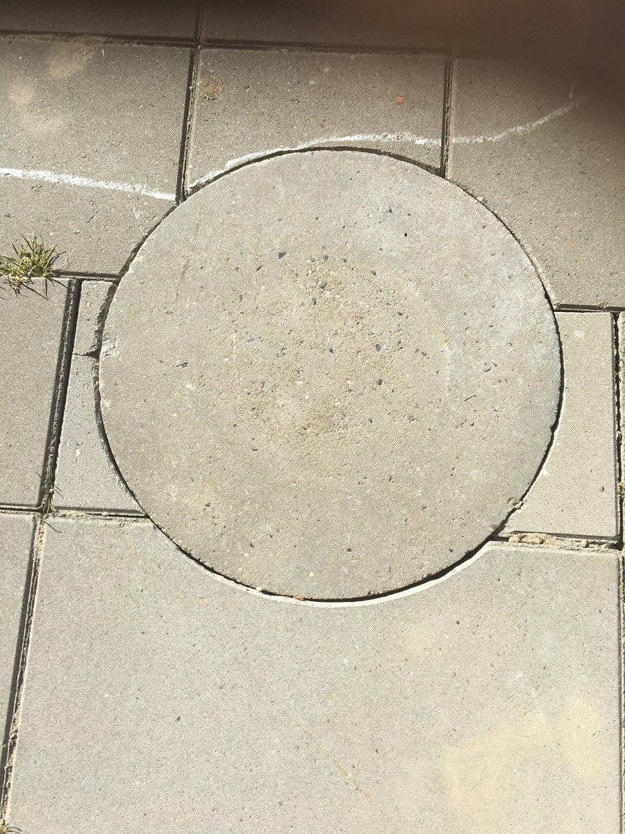

Hvordan løses det når der er ført til udluftning over tag ? Og der er jo ikke en ventil der kan sidde fast der oppe, kan det være luft der kommer ind ude ved det dæksel der ‘ bare ‘ ligger på ude i garagen som Iøvrigt fungerer som vindtunnel da der er åbnet op i siden lige der hvor det dæksel er - men en entreprenør fra byen der kiggede op sagde det var meget brugt at der ikke var gummiring til tætning på beton dækslet
Det kan ikke være låget. Det er minimalt hvad det slipper ind. Men jeg kan nok ikke hjælpe mere. Ved ikke om du kan køre forsikringssag på det mht ejerskifte.
