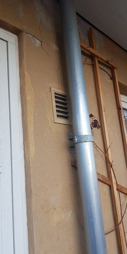

Hej folkens.
Roder med om jeg skal have kanalventilator eller vægventilator til min emhætte. Så vidt jeg kan se får jeg større kapacitet med vægventilator, men den er lidt svær at få plads til på min væg (se billede, hvor eksisterende udsug også fremgår, samt nedløbsrør). Forventer at udsuget skal sidde lige under overboens altan.
Nogen der har indskud for/imod de to ventilatortyper?

 Jeg synes ikke jeg kan finde nogen der har samme effekt og hvor der er noteret at de kan anvendes til emhætte. Ofte står der faktisk at de kun må bruges til "ren luft", hvilket syntes ikke at være emhætte materiale så? Men prøver at kontakte Thermex, det må de kunne svare på.
