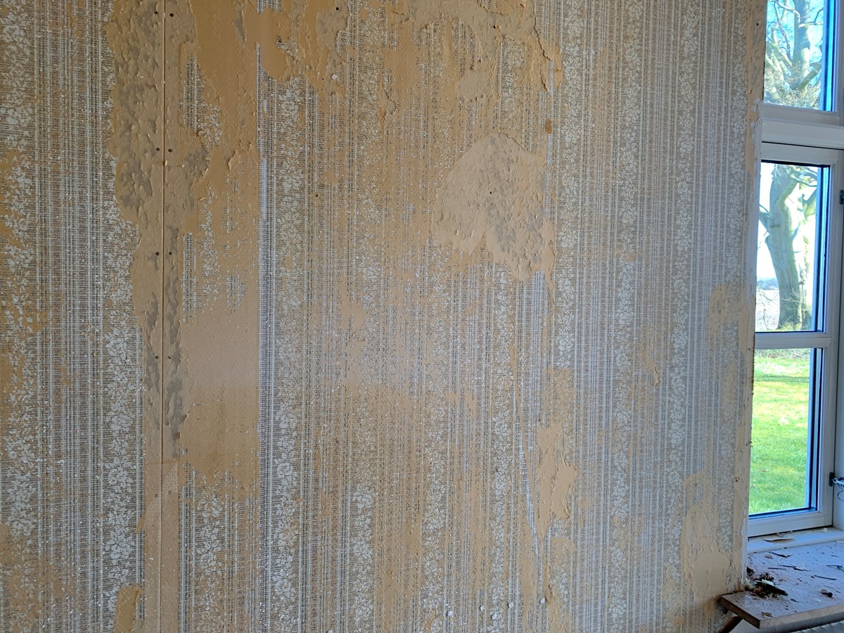

Hej! Ny herinde og ny husejer. I disse coronatider har min kæreste og jeg kastet os ud i projekt renovering af stue. På væggene sad der løst glasvæv som er pillet af men underneden på 2vægge er der gamle gipsplader sømmet i og med ringe armering. Vi vil meget gerne undgå at skulle skifte pladerne ud da vi ikke selv kan sætte nye op. Men spørgsmålet går på om man kan fuldspartle væggene (muligvis med indfarvet spartel) og få et pænt resultat uden at kunne se de gamle gipspladesamlinger som jo ikke er forsænkede som de laves i dag? Planen var egentlig at fjerne det mest løstsiddende tapet og derefter slibe vægen med sandpapir. Men skal vi spartle samlingerne og putte ny armering på og derefter fuldspartle eller er alt ovenstående ikke muligt for et pænt resultat. Planen var at slutte af med filt/maling eller farvet spartelmasse.Nogen der har erfaring med at spartle på gamle gipsplader?

Hej. I skal have fjernet al tapeten og så skal samlingerne armeres med armeringstape. Så kan i fuldspartle pladerne derefter. Om man komme til at kunne se det? Tja det kommer nok til at bule en anelse men alternativet er at sætte nye plader op
