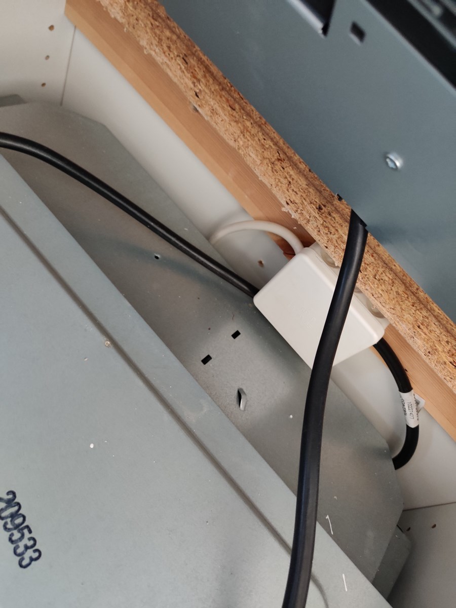

Pt. kører min ovn og komfur på en 16A gruppe.
Det ser ud til at det bliver samlet i en boks under kogepladen (se billede).
Er det muligt /lovligt at lave en afgrening på denne linje som så skal bruges til et udendørs CEE kontakt?
Og kan denne bruges til at lade elbil op med eller er der specielle krav?

Til opladning af elbil skal der oprettes en særlig gruppe med eget HPFI/CRD relæ. Desforuden skal du overveje om, der er selektivitet mellem sikringer i dit kabelskab og belastningen på dine grupper. Du kan overveje, om det er muligt at lade bilen op, efter det største forbrug i huset er overstået. F.eks. kunne opladningen foregå efter kl. 21.
Det er ikke lovligt at lave selv, nej. :)
