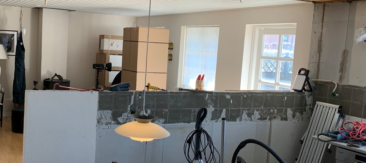

Jeg er i gang med at lave nyt køkken, og har revet væggen mellem køkken og stue 1/2 ned.
Så nu har jeg en 10 cm bred gasbeton væg som jeg gerne vil have en træplade på(samme farve som kommende bordplade bare tyndere).
Men hvordan får jeg fæstnet den? Er det nok med en montagelim, eller hvad gør man?
Er det på toppen af muren du mener?
Eller på siden? Fordi så kan du skrue skruer ind fra den anden side af muren som du så spartler.

Det er på toppen 12-14 cm bred plade.
Så hedder det montagelim. Det kan være en fordel at prime toppen af muren så den ikke er tør og støvet.

Lim pladen fast.
