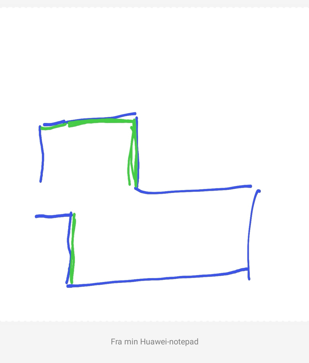

Denne tegning forestiller køkken/stue rummet. Der skal ny filt på de grønne vægge, og hjørnebeskyttere, men så kommer der jo synlig metal på de hosliggende blå vægge ved de to ydre hjørner. På de vægge er der allerede filt på - hvordan gør vi det pænt?
Ahhh på den måde. Hjørnebeskyttere skal jo spartles. Enten må I pudse, filte de andre vægge også. Eller se om I kan få filten af i den bane der er ud mod hjørnet. Men det plejer at sidde meget hårdt fast. Det letteste er at  sætte en udvendig vinkelliste på i træ alu eller plast. Men de er jo så synlige.
Mvh Troels
Hmm... Ja, det bliver nok en vinkelliste der bliver løsningen så 😊
