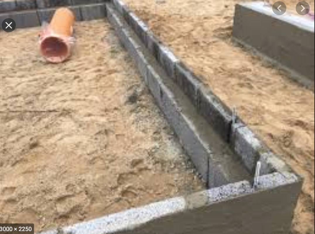

Isætte 15 cm Fundablokke i halvforbandt. Jern på langs.
Fylde med beton.

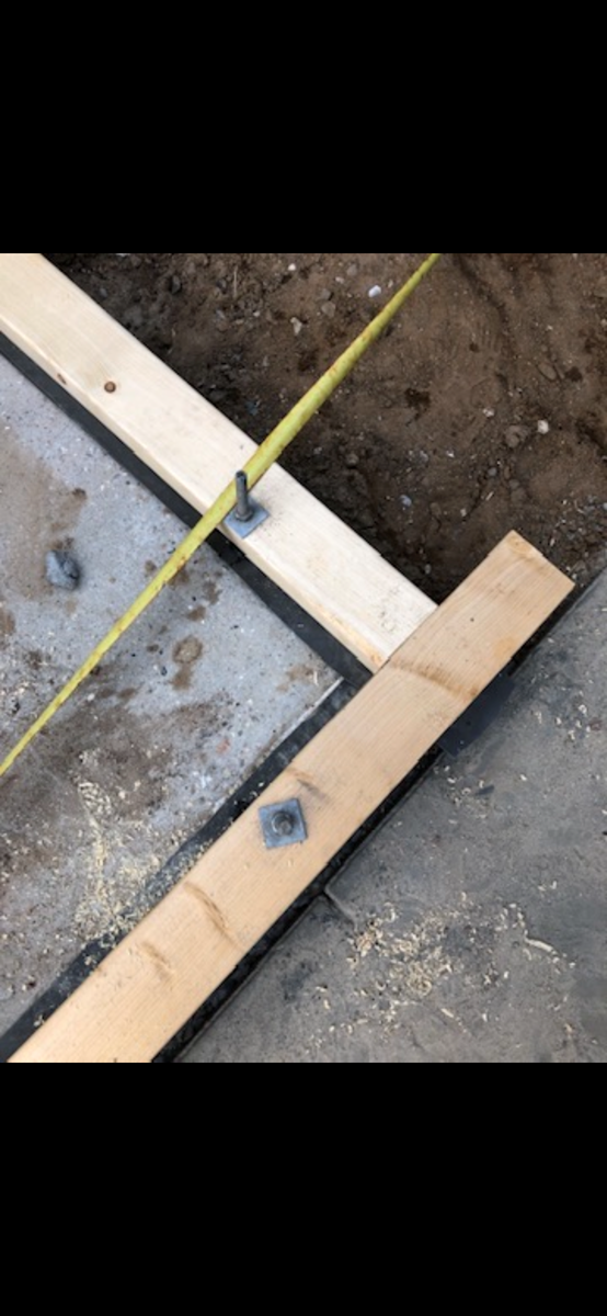

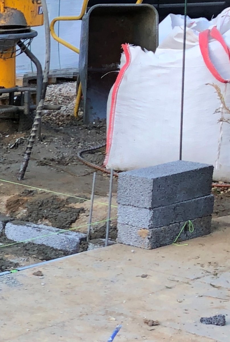

Ovenpå øverste Fundablok støber jeg en 10 cm lecablok og sætter gevindstænger i betonen i fundablokken til at gribe fat i trækonstruktionen. Lige som på billedet her.

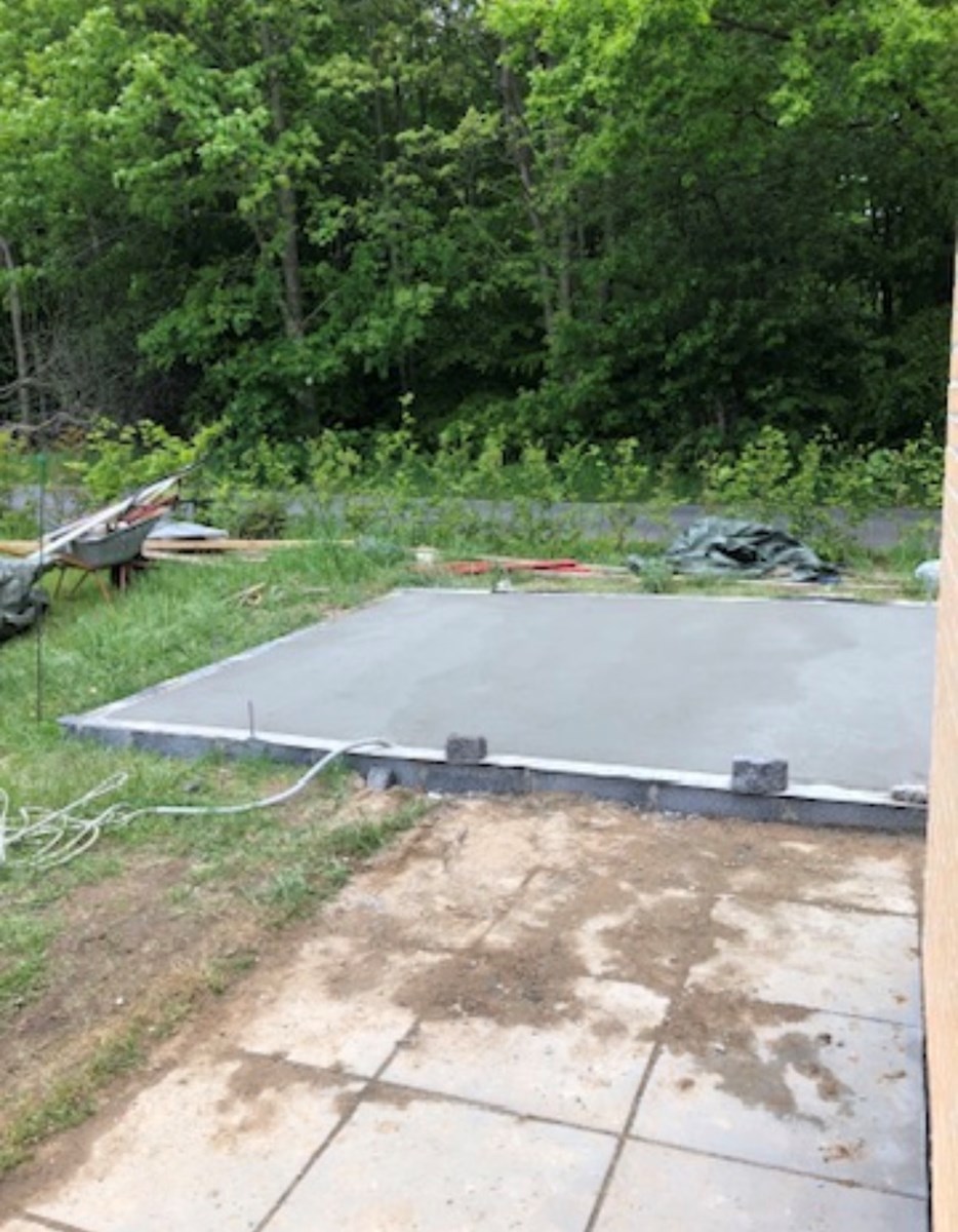

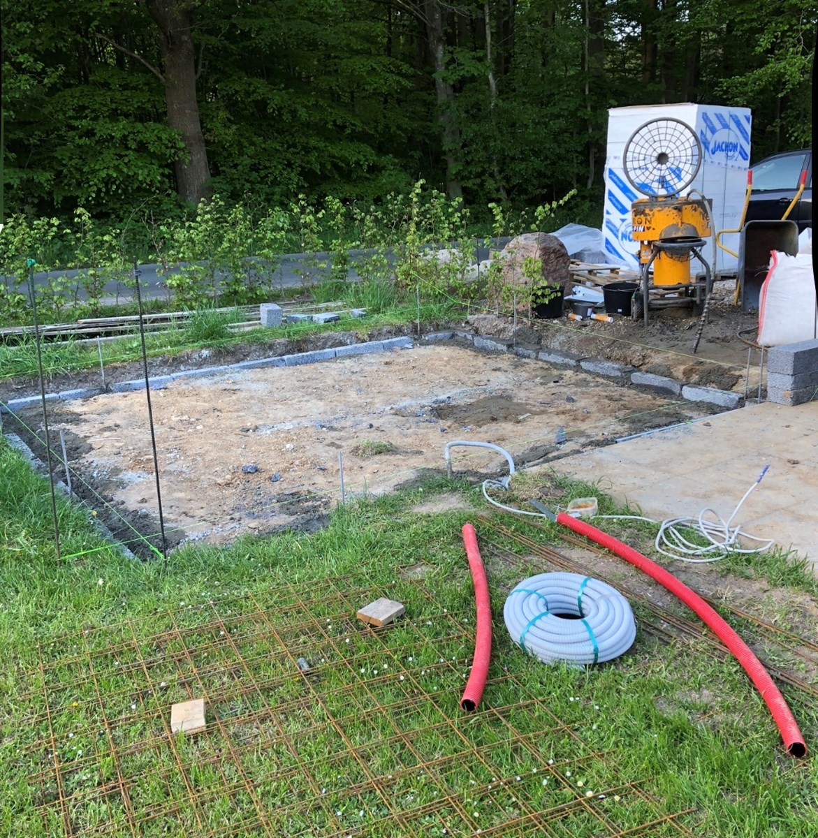

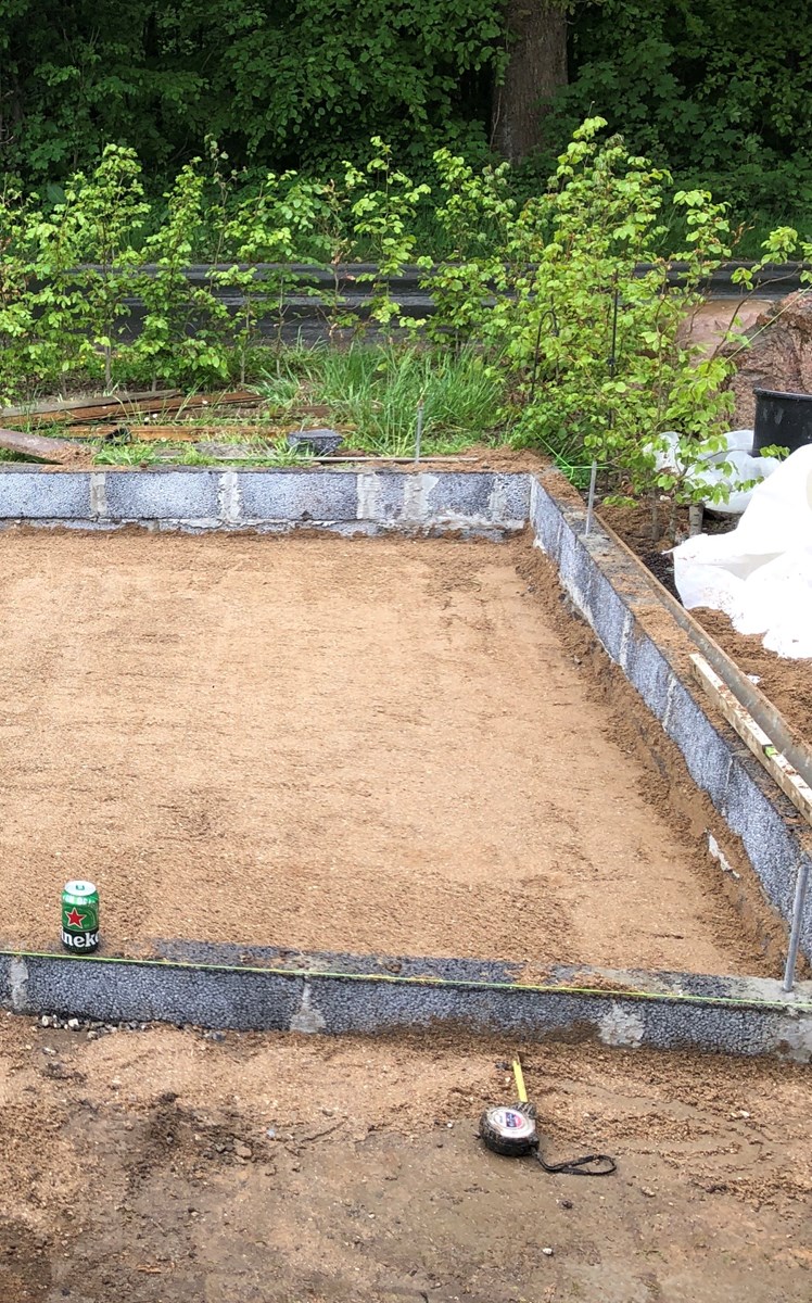

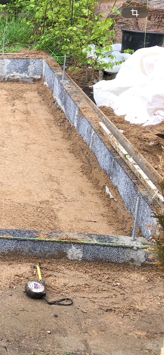

 Ja nu skal jeg jo til at tænke mig om. Hvad gjorde jeg egentligt. Jeg tror jeg gik med 15cm lecablok istedet oven i beton  og så en 10cm leca ovenpå da min vægge kun skulle være 10cm

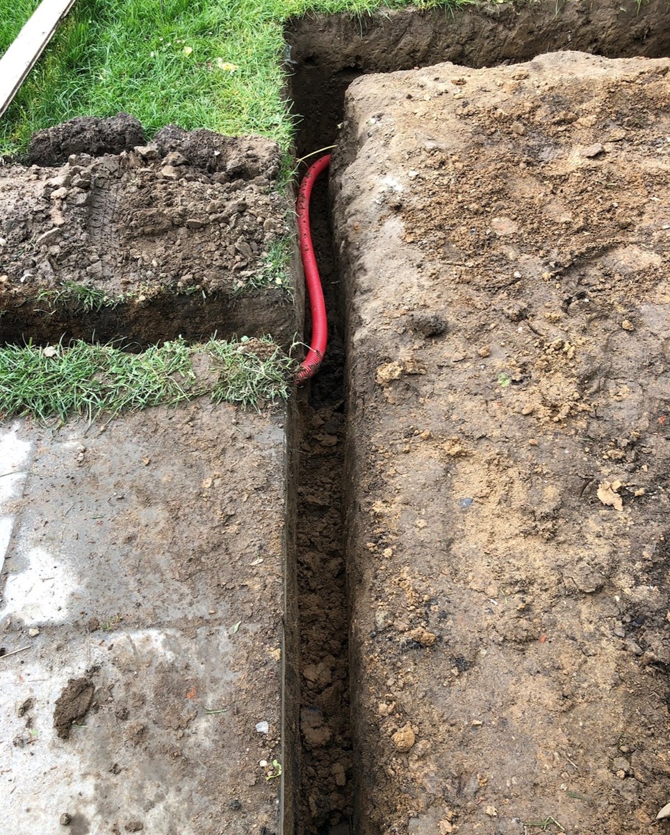

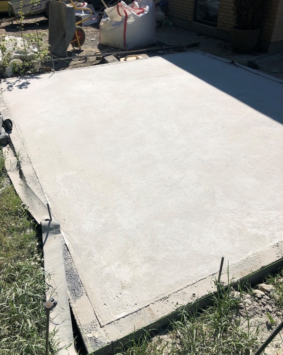

Jeg har fundet lidt billeder.
Jeg tror jeg gravede ned i ca 80-90 cm ..
Skuret står ​endnu :) ​
