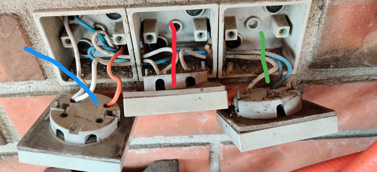

Rød er tænd sluk til stikkontakt på højre side til venstre sider den kontakt der skal skiftes til bevægelses sensor.

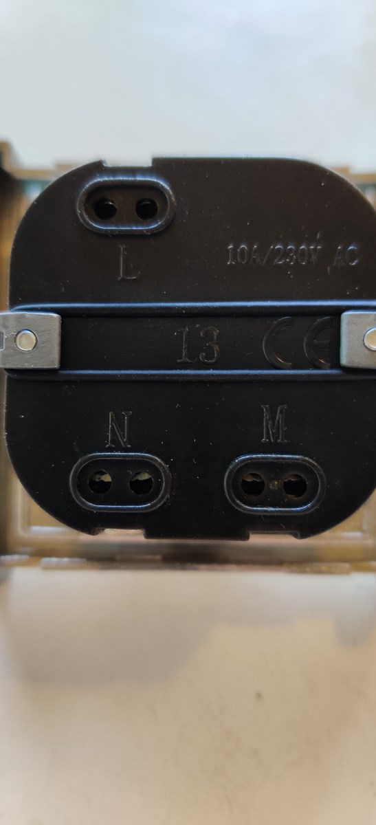

Billed 2 er bagsiden af bevægelses sensor som skal monteres. Men hvordan skal ledningerne monteres.
De hvide skal i L
Den lysrøde i M
Og så skal en af de lyseblå klippes over og begge ender i N
