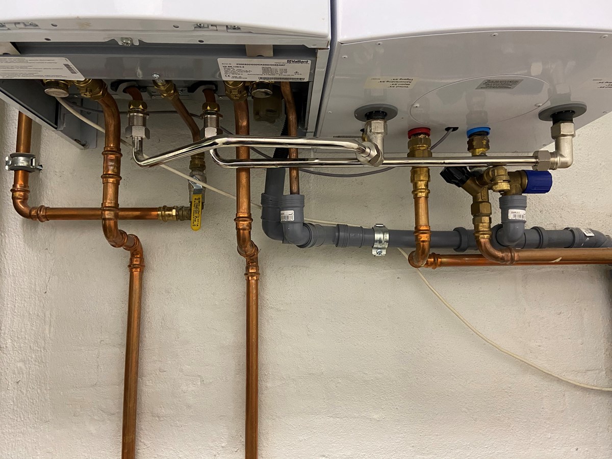

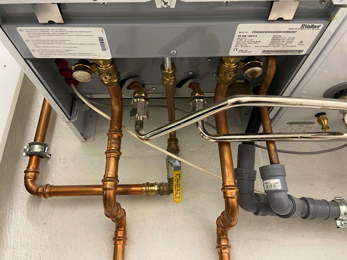

Sidder der ikke nogle aftapningsventiler nede ved gulvet under dit gasfyr?

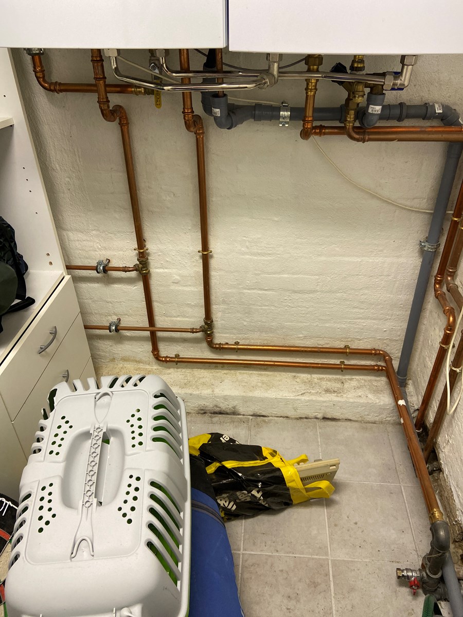

Der sidder et rør jeg bruger når jeg fylder vand på. Nederst i højre hjørne af billedet
Du skal have alle stumper klar til afpropning af rør når du nedtager din radiator. Så slukker du for dit fyr, evt. nogle timer før du går igang. Du sætter en slange på ventilen og den anden til afløb og åbner til trykket er gået af. Så åbner du udluftningsventilen på aktuelle radiator. Derefter adskilles først øverste tilslutning og derefter nederste tilslutning. Husk at have noget til at opsamle lidt radiatorvand. Så afproppes dine rør, og du kan fylde vand på dit anlæg igen - husk efterfølgende udluftning af anlægget.
Det sikre ar at tømme hele dit anlæg for vand, hvor alle luftskruer skal åbnes, for at have minimalt vandspild, men ovenstående løsning plejer også at virke, og du undgår at få mere iltholdigt vand på dit anlæg end nødvendigt.
Altså, jeg sætter en slange på den nede ved gulvet? Og så den anden ende ned i et afløb?
