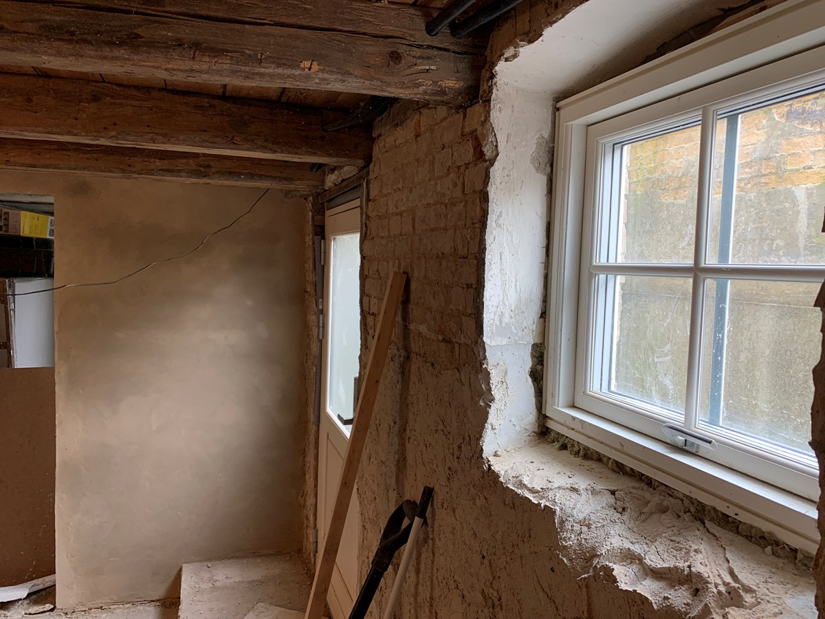

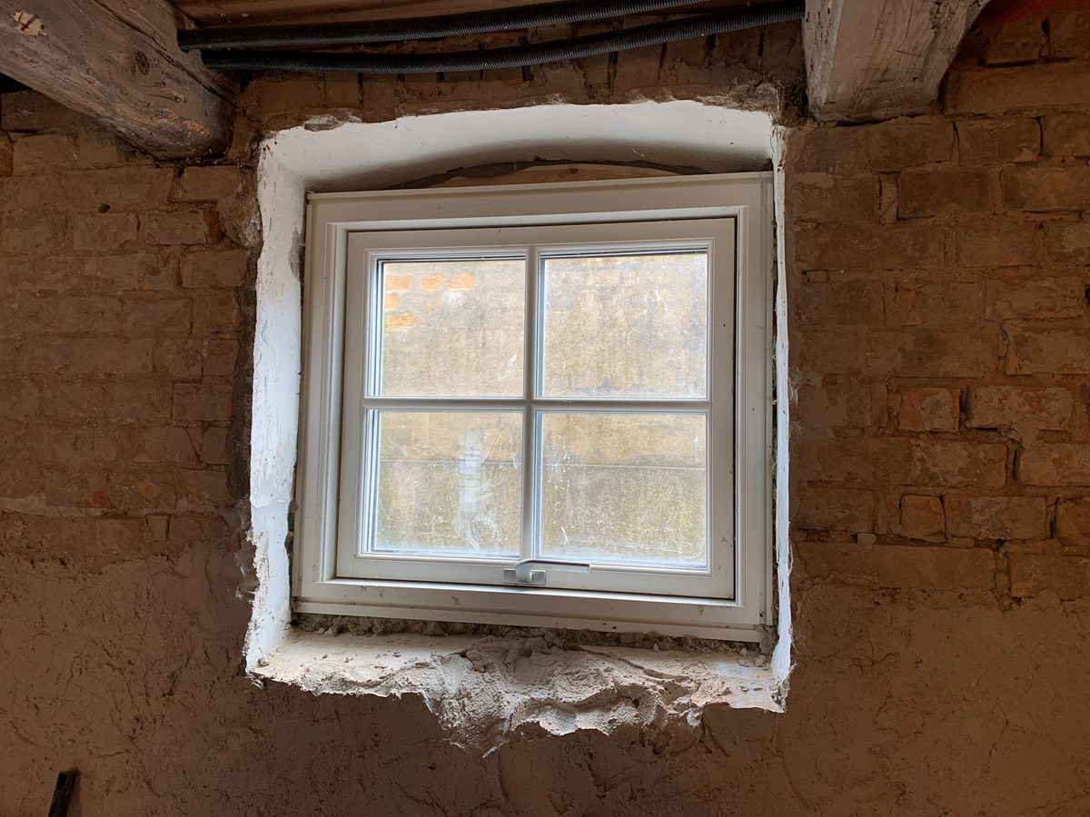

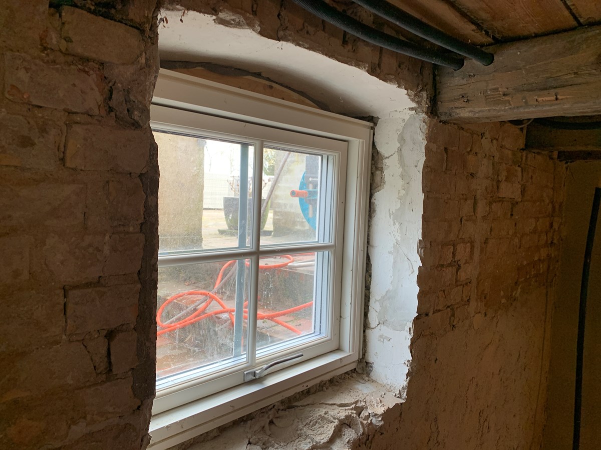

Jeg er ved at renovere min kælder og skal pudse en vindueslysning op mod en vindue
Der er buet overkant på væggen men ikke på vinduet, og jeg troede oprindeligt at der skulle være en fipskæg så det er vinduet forberedt til.
Jeg er meget i tvivl om hvordan jeg skal lave overgangen mellem væg lisning og vindue.
Jeg tænkte om man kunne lave en lysningskasse i plade og så lave et tyndt pudslag udenpå.
