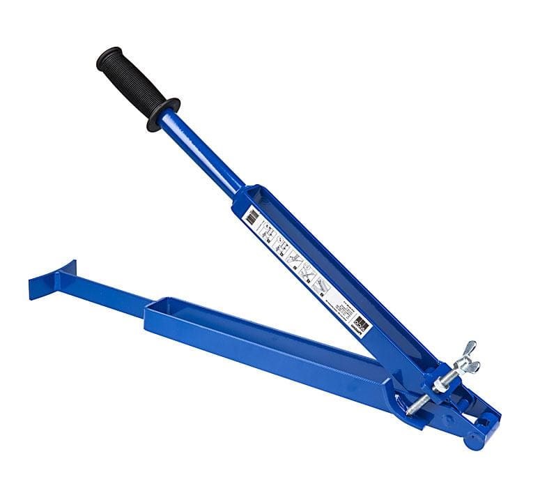

Der findes et stykke værktøj.rendejernsbukker
@uldal - kan den bruges på fastmonterede rendejern. Troede man bukkede og derefter fastmonterede dem.
