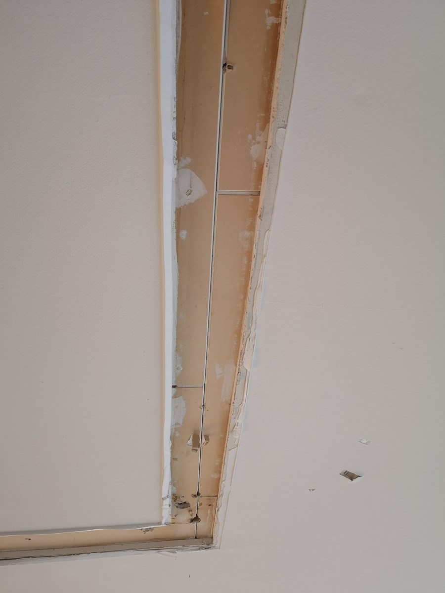

Hej LDS,
Vi har revet en væg ned imellem stue og køkken, og da der er filt på loftet i begge rum, tænker vi det er svært at få gjort pænt selv. Derfor tænker vi at vi i stedet vil fejre den gamle konstruktion, og sætte en bjælke op i loftet der hvor den gamle væg var. Der er lofts plader og 1 lag gips uden på.
Hvordan sætter vi bedst sådan en bjælke op?
Og hvad er bedst, en rigtig bjælke eller at bygge en flask bjælke? Kan der være nogle restriktioner, vægt mæssigt på loftet?

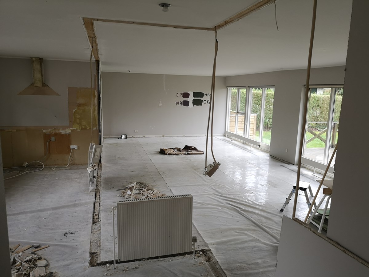

PS: Al el er blevet fikset og rykket, dette var bare det bedste billede jeg havde, hvor loftet kunne ses 😂

Jeg ville nok vælge en falsk bjælke, det er nok det nemmeste og billigste men hvis du kan finde en flot gammel bjælke er det jo super flot. Se evt. her https://youtu.be/U-x2cPnWKf8

En falsk bjælke kan du nøjes med at lave f.eks. 5 cm høj. Så ser det ud som om loftet går ind midt på en bjælke. Fordelen er at du bevarer lofthøjde lige der hvor bjælken er.
Må jeg foreslå at du blot lægger et dækbrædt på i 8 mm mdf.
 Ja, tanken var også at det skulle være ca 5 cm høj - så det ikke bliver for voldsomt at se på 😊
Hvorfor have et bjælkelook i en forholdsvis skarpt åben plan løsning? Plus hvordan vil I lave 90 graders samlingerne ml bjælkerne? Tror det bliver ret klodset og tager for meget opmærksomhed i rummet.
 Det kan jeg godt se måske kunne være pænt. Udfordringen er at det ikke er samme bredde over hele stykket, og gipspladerne i loftet er 12.5 mm - så tænker finish hvor dækbræt og gipsplader mødes bliver svær.
Nu mente jeg at du stadig laver en synlig dækliste over (under) gipsen.
Alternativt er det at lægge gips i hullet, spartle, slibe fiberarmering og mere spartling og slibning. Men du vil nok kunne se forskellen.
 Nej, vi skal ikke til at prøve at lappe det med gips 😅 det tror jeg ikke vi kan gøre pænt, nej. Grunden til vi tænkte bjælke (3-5 cm tyk), var at det ser fan ud på begge sider af hullet, så det skal vi også have dækket. 😊
