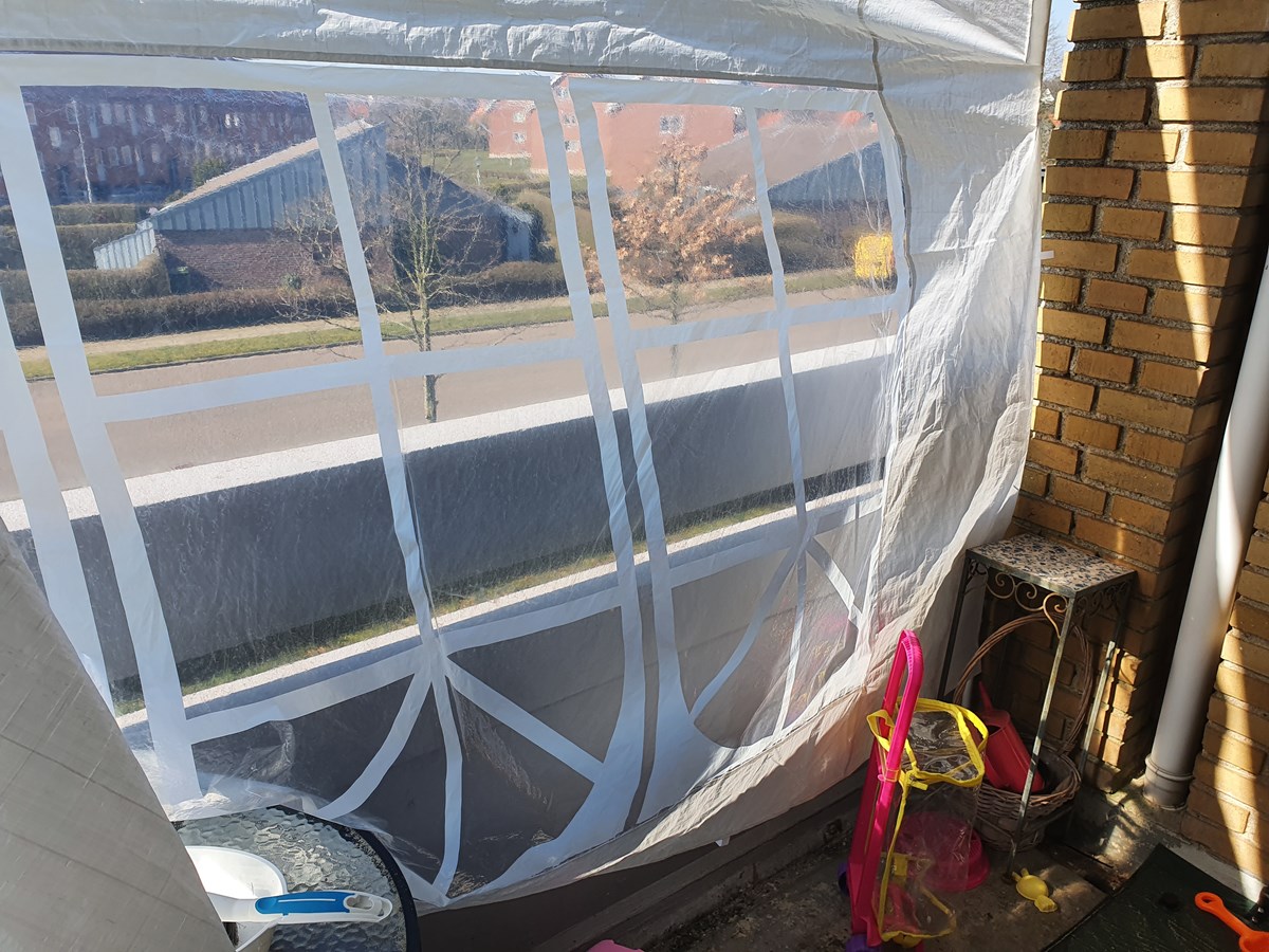

Jeg vedhæfter et billede. Jeg har lavet primitiv, midlertidig afdækning. Kan du se altantypen med det på eller skal jeg fjerne det og tage et nyt?
Annette
det er jo ikke så nemt at se noget. Men hvor højt er der til bunden af altanen ovenover? Tror du at du må bore i den(bunden)  Men du er nødt til at sætte plexiglasset i en ramme. Den kunne man så hængsle på altan kanten og sætte fast for oven med to skudrigler med passende indbygget sikkerhed så det ikke kommer ned i utide. Fordelen med hængsler er at det så er til at komme til for pudsning af ydersiden.

Jeg ved ikke om man må bore, men kan se det er gjort før, så tænker jeg gør det uden at spørge 😉..
Jeg tror Jeg kan se for mig hvad du mener, men jeg piller lige plastikken ned og måler og tager nye billeder.. når ellers mine mini terrorist divaer giver mig fred til det 🤪..
