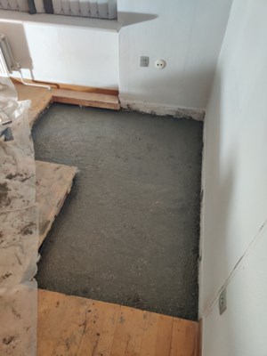

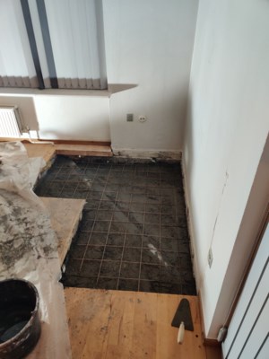

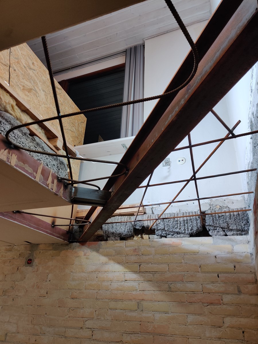

Jeg har fået lukket et gammelt trappehul i etageadskillelsen. Jf. ingeniør beregning er der indlagt en I-bjælke, limet strittede ind i det eksisterende og afsluttet med et rio-net. Der er i alt støbt 22cm, ligesom det originale betondæk.
Lige nu er betonen dækket med plastic i en uge og det skal være dækket en uge mere inden afdækningen kan fjernes.

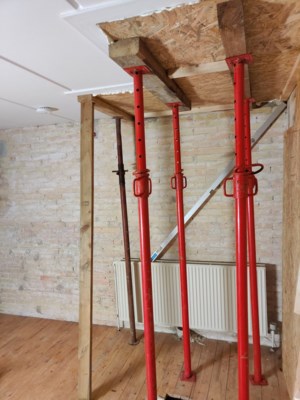

Spørgsmålet er hvornår jeg kan fjerne soldaterne, så jeg kan komme videre med at arbejde der hvor de står?
Mvh Kasper
Efter 3-4 dage kan de tages væk. Men better safe than sorry så lad det stå en uge.
