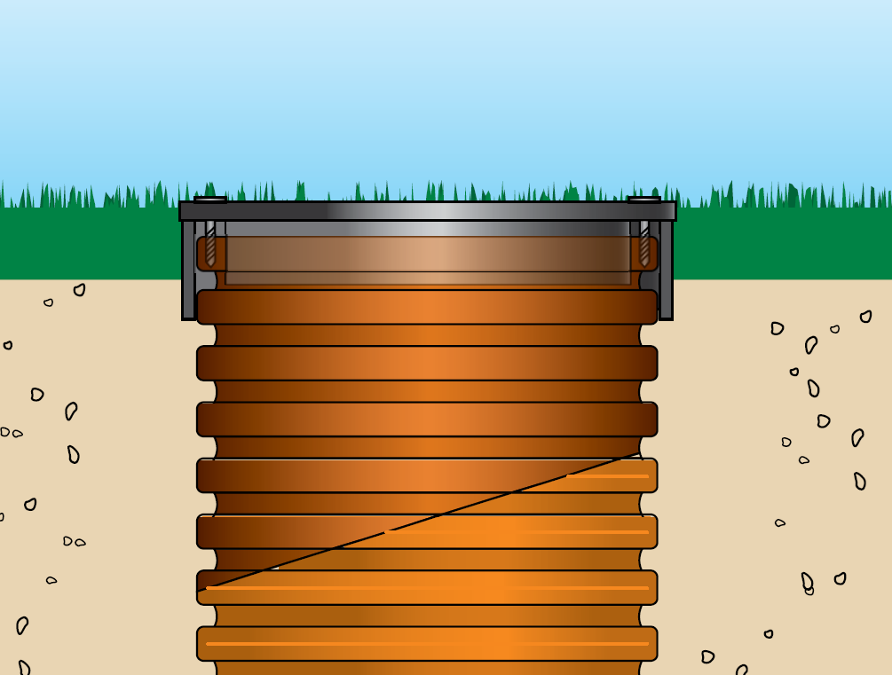

I vores have har vi en brønd / kloak, eller hvad man kalder det, med et korrugeret opføringsrør, som tidligere ejer har fået ordnet nogle år før vi overtog huset. Det medførte dog at plænen rundt om er sunket betydeligt og så er røret afskåret til at passe til den sunkne højde 🤦🏼‍♀️ det vil vi nu gerne have fixet. Men er det på nogen måde muligt at forlænge røret i toppen, eller skal vi rent faktisk skifte hele røret?! 😱
Det er en rensebrønd og den koster dyrt at skifte. Der forhøjes med topringe link . De kan købes i forskellige diameter og højde.

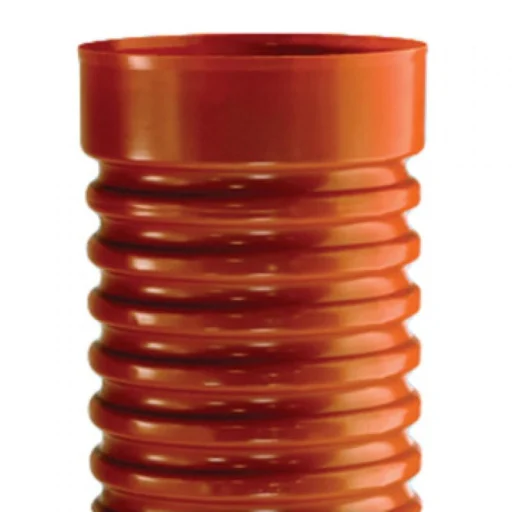

Du kan købe et rør med muffe der passer ned over, husk også at købe gummiringen til at tætne det med.
Du skriver ikke hvilken diameter det har, men det er sådan et rør jeg tænker på, Link

Okay så vi sørger for at der er skåret i en af den ringe der buer indad og så sætter en gummiring derpå og så vender det rør på je_ns’ billeder på hovedet og sætter udover?
