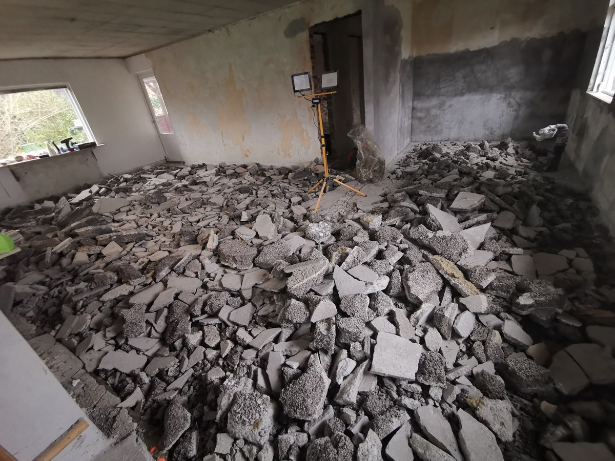

Jeg er ved at totalrenovere vores kommende hus og vi skal have lagt gulvvarme i hele huset.
Vi har brudt gulvet op og jeg har erfaret at der 2 lag beton i gulvet. Er der nogen der har en idé om hvorfor?
Gulvet har 5cm beton så 10cm leca kugler og så et ydeligere lag 5 cm beton på sand. Gjorde man det førhen? Huset er fra 1972.
Mit hus fra 1963 var opbygget således fra top:
3cm slidlag
7cm letklinkerbeton (leca blandet med cement)
6cm grovbeton (store sten)
Dampspærre
Sand
Hermed motivationsbillede. Giv den gas!
Hejsa.
Jeg har hvert fald samme opbygning af betongulvene i mit hus fra 1973 :) Så du er ikke den eneste.

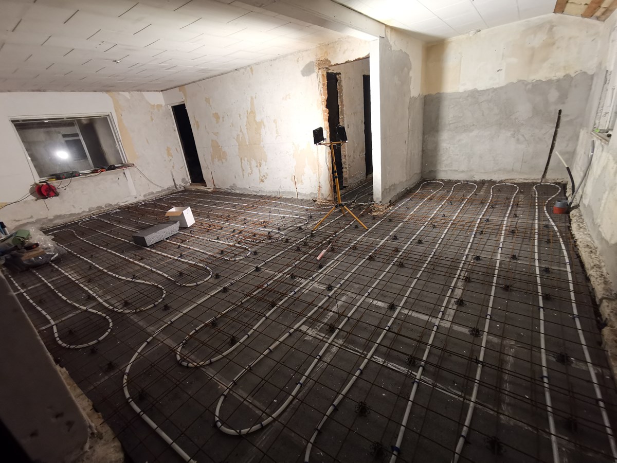

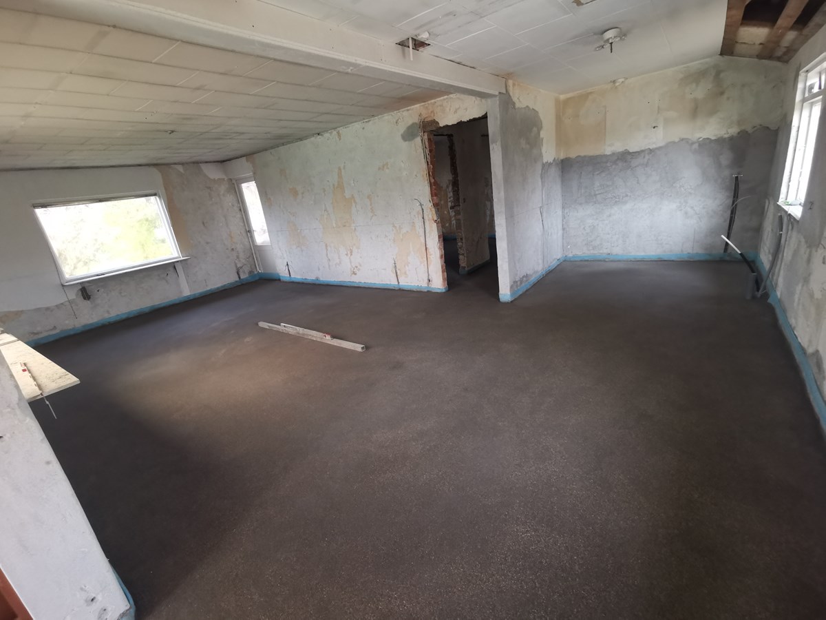

 Det bestemt motiverende! Hvor meget isolation lagde du i før gulvvarmen?
300mm Jackon Super EPS 60. Det svarer til 360mm hvid polystyren :-) god arbejdslyst
