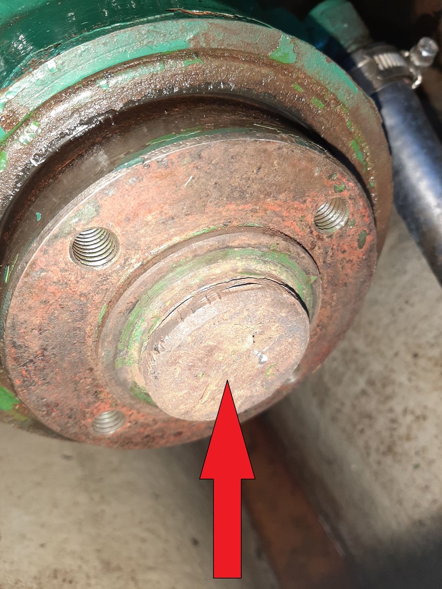

Hej alle
Gearkasse på min volvo penta MD11C er blevet utæt ved koblingshjul til skrueaksel. Jeg ville skifte pakdåse, men er rendt ind i et problem, der sidder en bøsning med eller uden gevind. Denne kan jeg ikke få demonteret. Er der nogle der ved hvordan man får den af.
Er det bare en bøsning der skal slås ud, eller er der gevind så den skal drejes ud(måske links gevind)

Mange tak.
Har været inde på denne side, men kan ikke se denne bøsning nogle steder....
Er det ikke den store pakdåse du vil skifte, det kan du da godt uden at fjerne "proppen"
Det kan da godt værre, troet bare den skulle holde
Skidt ude. Men er det den der holder oilen inden i gearkassen?
For så bliver det jo nemt at skifte......
Har fået skiftede pakdåser. Man skal bruge 2 stk.
Det er disse der skal bruges....
