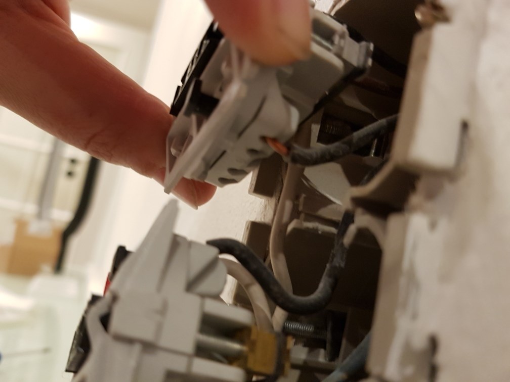

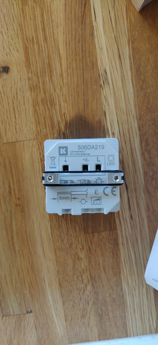

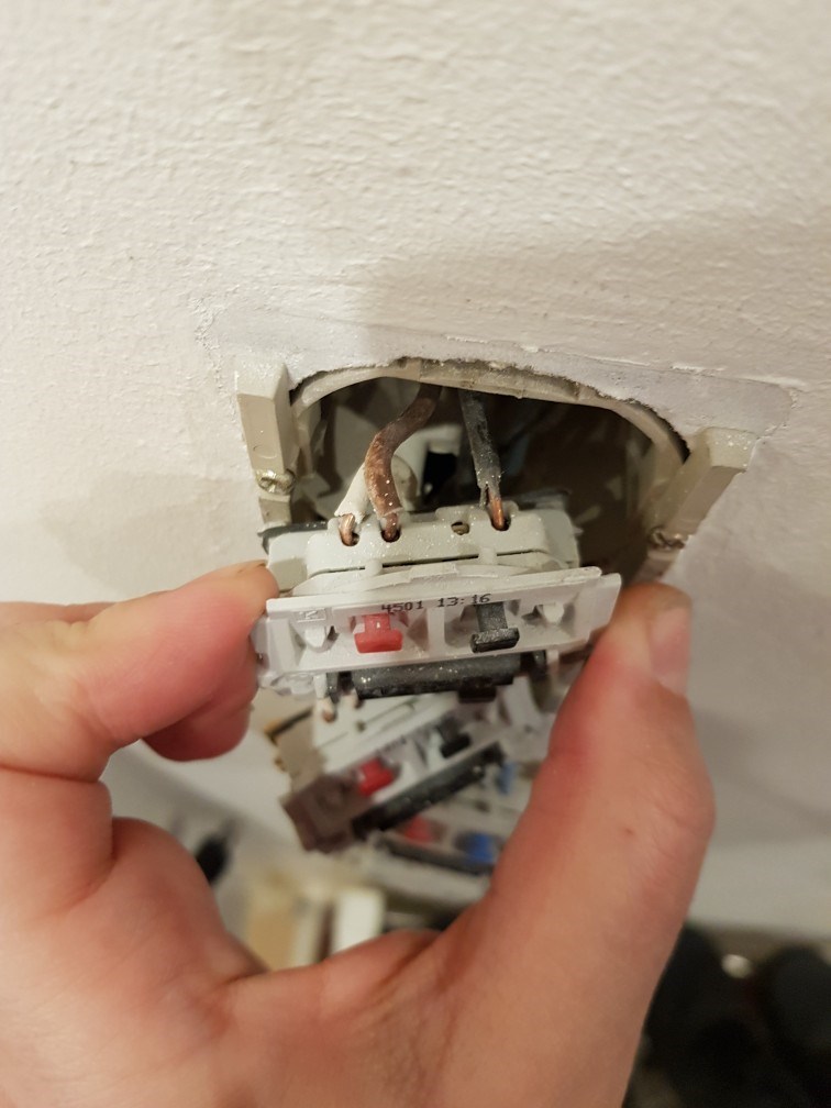

Kan i evt svare mig på hvad jeg gør når jeg har de fire her ( se billederne ) som skal ned i de 3 på FUGA
Mvh
Kristian

Jeg kan ikke se at der skal 4 ned i 3 på fuga.
Skal dæmper sidde i stedet for den korrespondance du viser. I så fald skal brun og hvid (lille stump fra stikk. ) over i L på dæmper. De sidder nu på "skinne" den røde knap i korrespondance.
Så kommer udfordringen da det tilsyneladende er A korrespondance hos dig.
Her har du som omtalt fase på skinne, og 2 ens sorte på den andre 2. Disse sorte går sikkert ubrudt igennem installationen til den anden korrespondance. Og først her har du lampe tændledning i den røde klemme.
Skal det gøres nemt skal du i den anden have samlet ( brug en enkelt samlemuffe) den ene sorte med lampe tændledning. Den ene sorte sættes så i klemme med bølgepil i dæmper. Nu har du 50 % chance for at dæmper virker, og gør den ikke skifter du til den anden sorte ved dæmper.
Nu har du styr på at dæmper virker alene.
