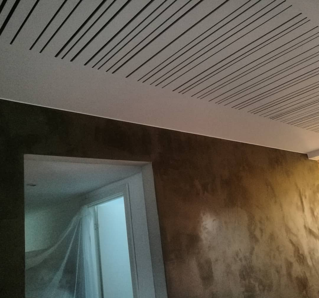

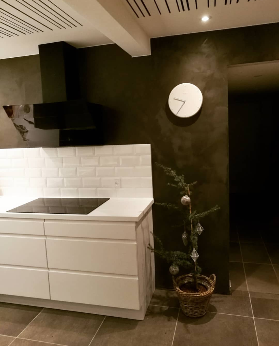

Jeg har selv brugt Dana Rustik med et meget tilfredsstillende resultat. Vi har valgt en helt mørk, desværre har jeg ikke de bedste billeder af den.
Ellers skal du nok ud i noget mikrocement, det er også meget moderne lige nu.
