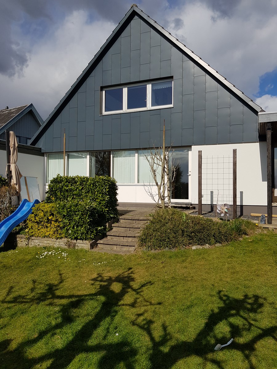

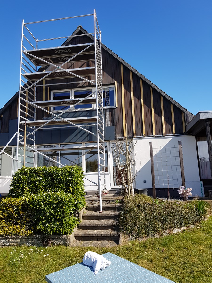

Det var et skæg projekt, som blev færdigt i påsken..
Jeg finder lige et par fotos 🙂
Her var lige to.. et i starten, og et da det var færdigt🙂 stilladset var forresten godt 7,5mtr højt😅
Så det var fedt, at kunne tilrette vindskede-pladerne, med en håndsav deroppe, når det ene hak lige var lidt for lille🙂
Ser godt ud. Skaber et helt andet udtryk på huset. :-)
Hvad var materialeprisen for den omgang?
Tak. Ja, det var sydsiden.. Fruens kommentar, da det var færdigt: så, nu skal du bare lave den anden gavl også😅
Jeg beholdt de eksisterende sporplader som underlag, det gjorde det lidt billigere, men det var nu ikke årsagen.
Jeg har ikke regnet det nøjagtig sammen, men Rockpanel(Uni) stod i 9.500, inkl. En bøtte kantmaling.
Skruer var vist i omegnen af en plovmand.
Afstandslister, kan jeg ikke huske..
Epdm-bånd fandt jeg på dba.. men også i omegnen af 500,- så 11-12.000 plus stillads er ikke helt skævt, tror jeg..
(Det er vel ok. Når tømreren ville have 45..
Måske jeg skal regne på min timeløn🙂
Jeg fik forresten leveret hele plader, i 3mtr. Længde. De er lidt svære at håndtere, så jeg ville vælge 2,44 en anden gang (Jeg troede jeg ville lave længe smalle brædder (40cm)af dem, men droppede hurtigt tanken, de ville knække for mig, på vej op🙂)
