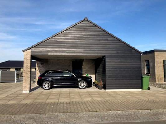

Jeg er ny herinde og håber på nogle gode råd ift. at lave en carport om til en garage.
Jeg byggede hus i 2017, har vedhæftede billede hvor i kan se.
Endegavlen er beklædt med Ivarplank i sort. Det nemmeste ville være bare at lave det resterende i samme materiale og farve. Men jeg tror ikke det bliver pænt. Herudover vil jeg rigtig gerne have noget lys ind, da der er en gang bagdøren. Jeg har forsøgt at dække det lille lange vindue af, og det er overraskende meget lys der kommer den vej ind.
Samtidig er jeg bange for at det blive en "sauna" hvis jeg sætter for store vinduer i. Det skal nævnes at der ikke er isolereret i loftet over carporten. Jeg kan heller ikke bygge længere ud fra endebygningen, da det er lige i byggelinjen jf. lokalplanen.
Under fliserne ligger der sand og stabilgrus efter forskrifterne så det kan holde til køretøjer.
Jeg tror det pæneste vil være at murrer hullet ud mod vejen og sætte et par vinduer i. Og så smide en stor bred port i enden. Er dog udfordret af, at rummet kun er 20,5 m2, hvorfor muren ikke må være ret brev:/ Håber i kan gøre mig klogere.. vil gerne holde omkostningerne ned
1. Er der nogen der har andre ideer til noget pænt, rent arkitekttonisk?
2. Hvad vil i gøre ift. gulvet ? ville i grave det hele op og støbe gulvet, hvorfor / hvorfor ik?
3. Tænker i at det vil blive varmt som i en udestue når der ikke er isolereret fra taget? Det vender også imod solen så den står på fra middag til den går ned.
4. Ville i isolere det mere, eller er det helt uden grund når alt andet ikke er isoleret?
