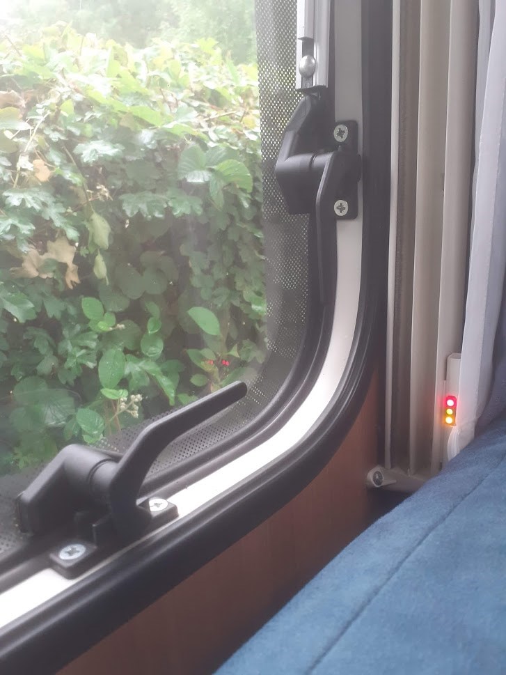

I midler tid har jeg monteret 3 (4) metalpinde, som med 3 transistorer aktiverer 3 lysdioder Rød , Gul og Grøn.
Det virkede fint, men metalpindene var meget, meget tynde, og blev hurtigt tæret op af det normale postevand.
