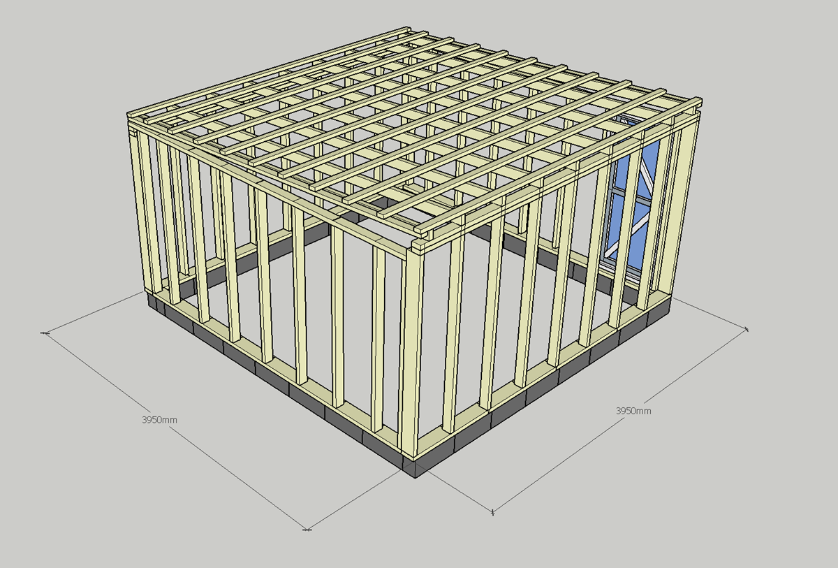

Fastgørelse af diy drivhus gevindstang str antal?? 15m2 (3,9x3,9mtr)
Har lige et spørgsmål vedr fastgørelse af bundrem.
længde x bredde = 3,9 mtr x 3,9 mtr
Min plan er at benytte :
Varmgalvaniseret gevindstang 10mm 1m 8.8U DIN 976
2stk i hver side - bøje 5cm af stangen i bunden så den har en hage. Placeret 0,5mtr fra hjørnet
støbt i STØBERØR 150*4*800MM
Lyder det fornuftigt med antallet og tykkelse af gevindstang?
Vil så føre noget bånd til taget og fastspænde det ned til stængerne også
ang møtrik skal det være en bestemt materiale?
