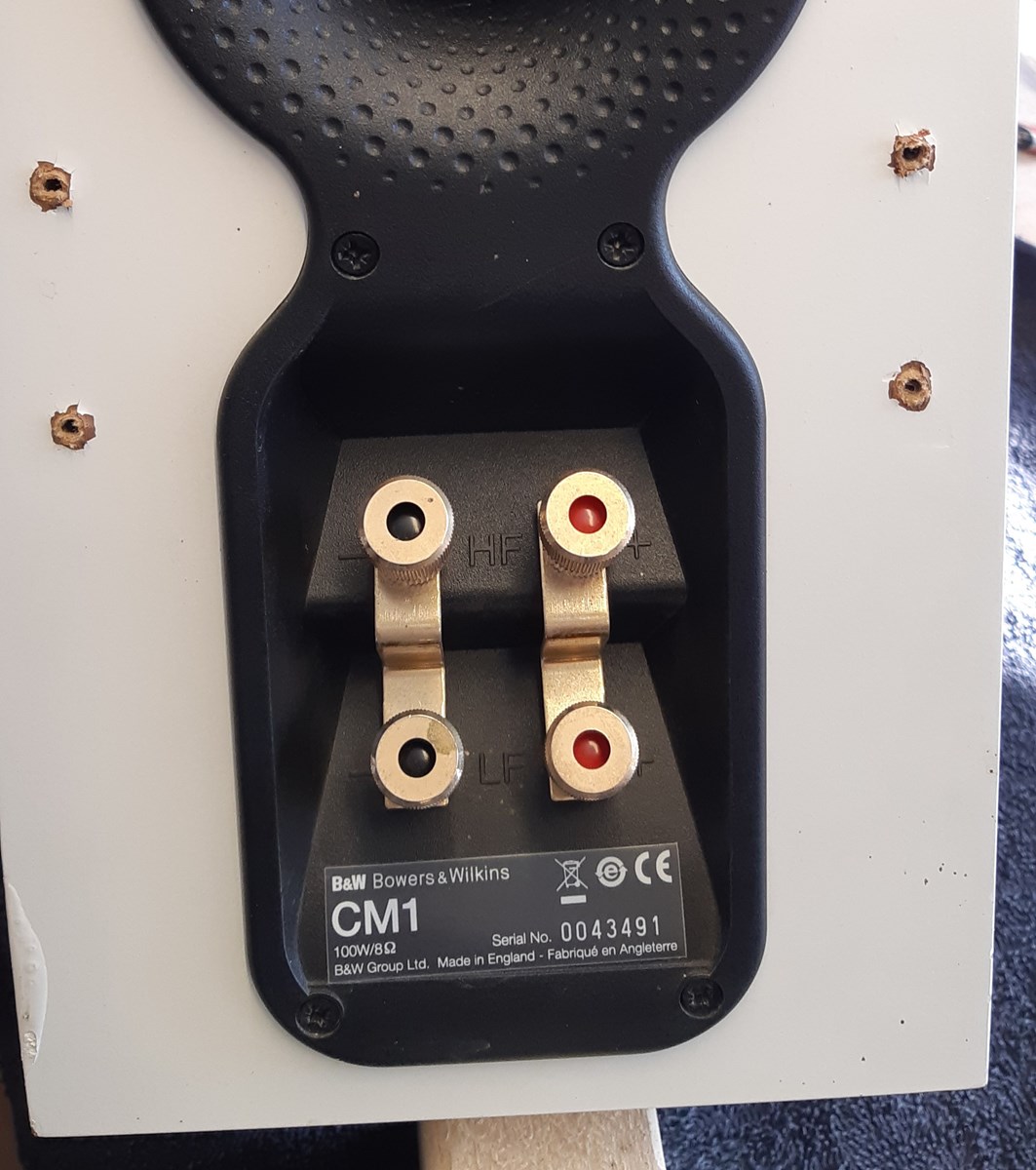

Jeg har overtaget et par pæne højttalere. Bag på ht'erne er skrueforbindelser til ledninger. Men der 2 par skruer, et par, som er benævnt LF, et par, som er benævnt HF. De to par nu koblet sammen med messinglus, men lusene kan tages af.
Er der en forklaring på at der er to par, og hvorfor lusene?

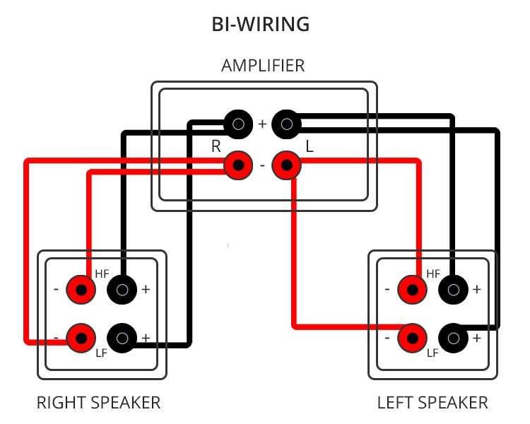

Det skyldes at dine højttalere kan bruges til Bi-Wiring hvis du piller kortslutnings bøjlerne af.
På større hi-fi forstærkere har du 4 udgange i stereo i stedet for normalt 2.
Det betyder at du ikke får så stor belastning på hver udgang, sådan lidt "moderne" fortalt.
OK, og tak
det betyder så at jeg blot skal lade lusene sidde, -i hvert fald indtil jeg osse får en stor avanceret forstærker...

Men det skyldes også, at med bi-wiring kan du bruge tyndere kabler (men selvfølgelig 2 til hver højttaler) i forhold til hvis du trækker det hele igennem et kabel.

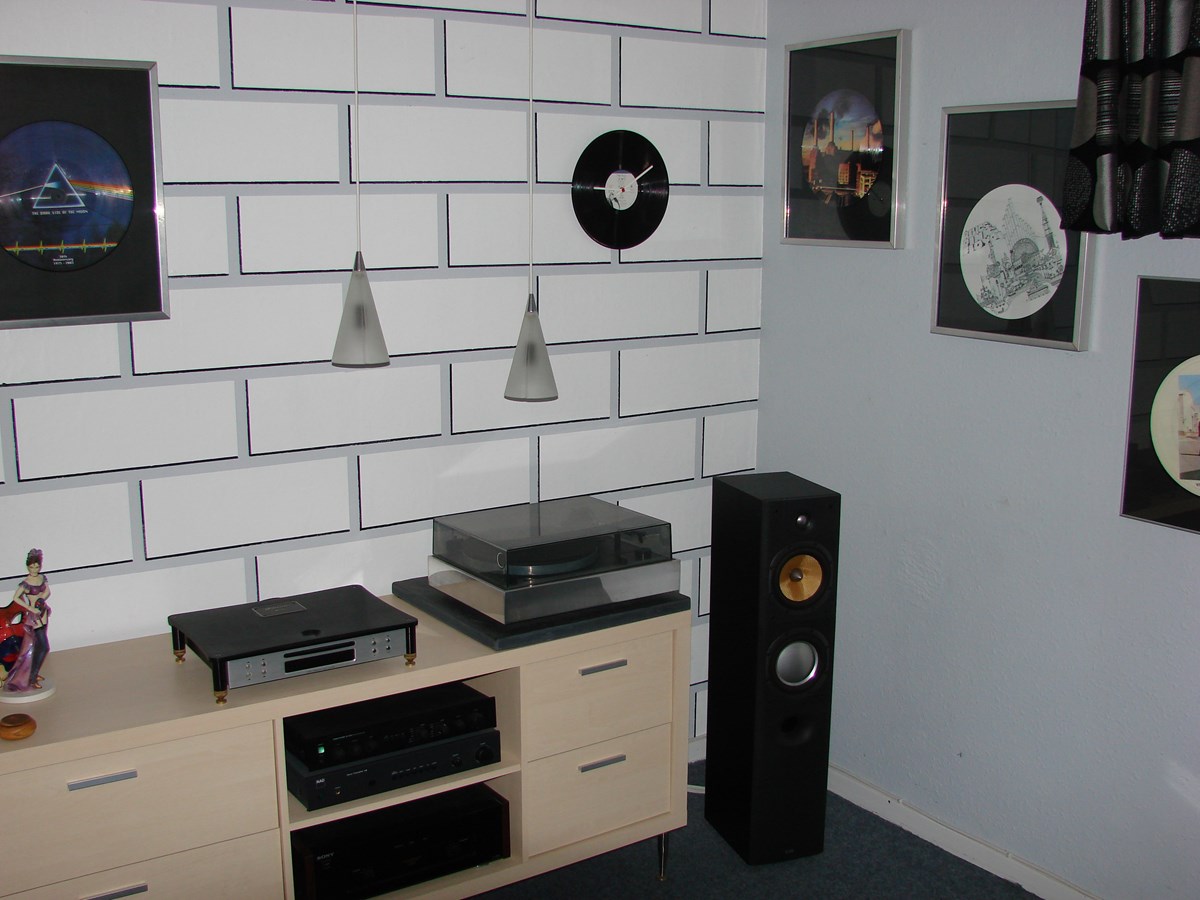

Jeg har en gammel effekt forstærker som har 4 udgange, og derfor har jeg bi-wire til mine højttalere. Jeg bruger 4 kvadrat ledning, for at få den bedste lyd.
Du kan lige skimte kablerne på billedet.
Du kan også koble 2 effekt forstærkere på dine højttalere (hvis bøjlerne fjerne).
Det er fordi at meget af effekten afsættes i det dybe tone leje og derfor kan du have en effektfuld forstærker til de nederste indgange og en mindre til diskant. Bare de 2 forstærkere er i samme serie.
Det gør også at hver forstærker ikke bliver presset for meget og du får renere lyd..
