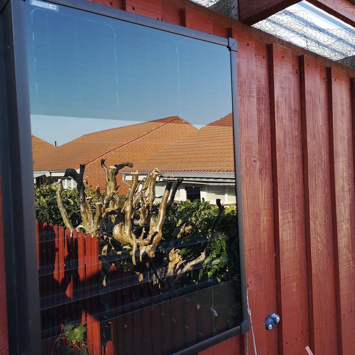

Jeg købte og monterede en luftsolfanger i efteråret.
Det er den billige fra jemogfix
Jeg har monteret den som jeg skulle i flg. billeder og monteringsvejledning.

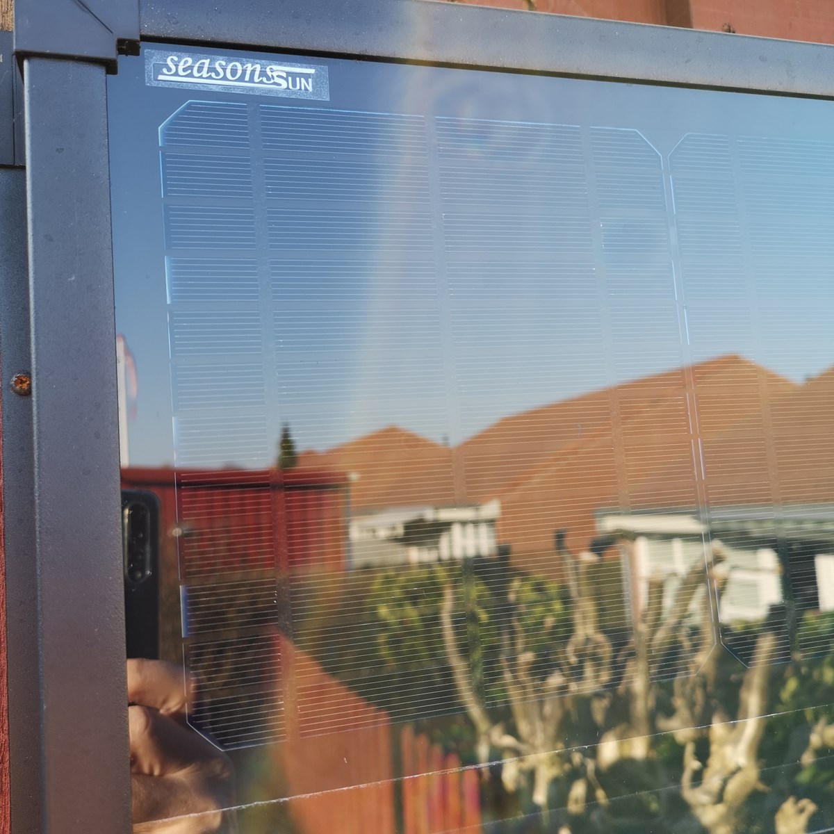

Men de sorte plader skråner indad, dvs at solen ikke skinner på ½ delen af det sorte?
Skal jeg evt. splitte det ad og vende det om inden i? Jeg vil ikke bare vende den og lavet et nyt hul i væggen
Det sidder på en lille skur der er rimeligt isoleret.

Der er  en termostat med. Men den virker ikke, så jeg har "kortsluttet" ledningerne.
Den er mest købt for at få varmet luften og få frisk "varmet" luft ind, for at undgå for meget fugt.
Men når solen skinner som i dag, er luften ca. 28 - 29 grader varm :(
Jeg vender den en af de nærmeste dage og tager lidt billeder af processen og lægger op.

Panelet skal vende med hullet ind til rummet, så luften blæses ud forneden.
Så vil logo, der er et navn stå på hoved?
Og jeg har ikke lyst til at bore et nyt hul og lappe et gammelt. Samtidig, så har jeg en reol med bagbeklædning på indersiden :(
I alle reklamer og på forsiden af manualen, vender det jo på hovedet??? De sidste billeder i manualen (der er sort/hvid i pakken) vender de med hullet ned af???? Men logo står rigtigt når hullet er op.

Jeg har været med til at montere sådan et dyr og hullet var boret, så den blev nødt til at have hullet nedad. Monteringsforvirringen er ikke meget bevendt
Mere hvordan jeg skal lappe det gamle hul?
Ved godt panelet dækker det, men alligevel :(

Inden du ødelægger hele huset, så tag lige og undersøg om maskineriet virker. Skru den ned af væggen og kortslut ledningerne til termostaten, hvis det så virker, så tager vi den derfra. Stil maskineriet på en havestol, der hvor det skal stå, så du kan finde ud af, om det virker. Måske skal det vendes en halv omgang, prøv det.
Den virker, motor kører. Men når halvdelen ikke får sol varmer den ikke ret meget
